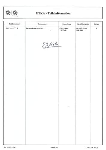

Heute mußte ich leider (in eine "Wartephase"😉 feststellen, daß mein Zusatzteil (Dension) auch ohne Antenne funktioniert, jedoch offensichtlich seit dem Anfang. Dies jedoch immer wieder nicht besonders gut.
Den zusätzlichen Spannungsanschluß hatte ich zwar kurzzeitig testweise aktiviert, jedoch ohne Erfolg zu haben/ keine Unterschiede (eher merkwürdig).
Also, auch mir unterlaufen natürlich Fehler!!! Vielleicht ist der Antennenverstärker defekt gewesen? Daher meine heutige Preisnachfrage (gleich noch zur "Aufklärung" bei der korrekten Bezeichnung)
Beigefügt: Bezeichnung und aktueller Preis beim VW- Händler
DAB- VAntennenverstärker für Passat B8 v
