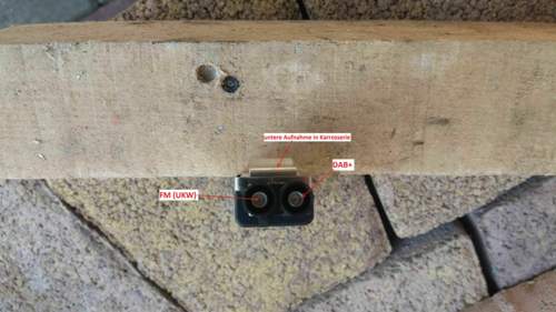

Hier noch einige Bilder für interessierte DAB+ Nachrüster als zusätzliche Hinweise:
Anschlüsse
Beide Varianten

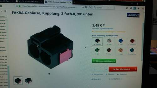

Fakra Gehäuse. schwarz

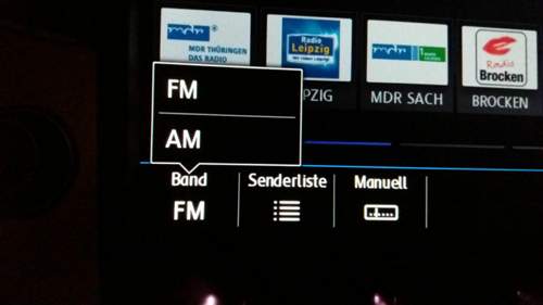

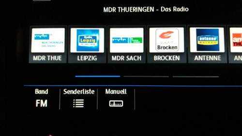

Auf Radioempfang schalten. Dann unten links auf "FM" tippen, wenn dort nur "AM" erscheint, so sind nur "FM" (UKW) und "AM" (Mittelwelle) verfügbar.
Im Idealfall wären dort:
FM
AM
DAB
aufgelistet. Siehe auch die Bilder mit FM u. AM - leider nur so bei mir. Daher hatte ich wie schon geschrieben DAB (im Ablagefach) nachgerüstet und somit über USB verfügbar gemacht.

Da habe ich nur FM stehen, AM habe ich rauskodiert.
Wenn du nichts bestellt hast oder getauscht hast, dann bringt dir die Antenne rein gar nichts.
@Golfi30 schrieb am 4. November 2019 um 18:59:21 Uhr:
Hast du ab werk Dab bestellt oder ein anderes eingebaut?
Nein, ab Werk war kein DAB dabei
Dann hast du es nicht
Habe ich mir gedacht, sonst wäre es zu einfach nur mit einer Antenne und Verstärker. Dankeschön für die Unterstützung und rasche Antworten

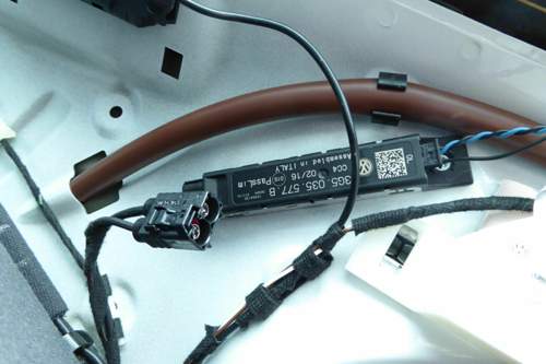

Nochmal an alle, der B8 hat die DAB Antenne schon Serie in der Heckscheibe (Limo) oder Seitenscheibe hinten links (Variant), was getauscht werden muss ist der Splitter in der C-Säule.
Das trifft auf den Variant nicht zu! Hier muß der dort verbaute Verstärker ausgetauscht werden!
Dort in der C- Säule ist kein "Splitter" verbaut, sondern nur der FM/ AM - Verstärker!😉
Zur Erinnerung:
bei meinem Variant (2o16er) habe ich den verbauten Verstärker (nur ein Ausgang) gegen einen ausgetauscht, der einen 2. Ausgang für DAB+ hat. DAB+ nutze ich nun täglich.🙂

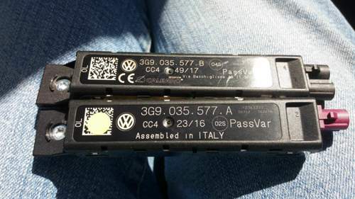

Für die Nutzung von DAB+ wird in der C- Säule ein Kombiverstärker verbaut, der das Antennensignal in diesem Antennenverstärker aufteilt, getrennt verstärkt und an 2 getrennten Ausgängen: 1x DAB+ und 1x FM/ AM bereitstellt.🙂

Ein Splitter trennt ein Signalgemisch an einer Grenzfrequenz auf und gibt diese beiden Signalanteile an zwei Abgriffen aus (also eine Weiche).
Hier ist allerdings ein Antenenverstärker eingebaut!🙂
Das ist richtig für den FM/AM-Verstärker ohne DAB.
Die Variante mit DAB ist ein Verstärker UND Splitter. Die Begründung lieferst du bereits mit.

Damit hast du einen Verstärker UND Splitter in einem Gerät. Es gibt einen Antennen-Eingang (mit dem Signalgemisch) und zwei Signalausgänge an denen jeweils unterschiedliche Frequenzbereiche anliegen. Dazu wurden diese Frequenzbereiche an einer Trennfrequenz aufgetrennt: gesplittet.
Im Wesentlichen ist deine Erklärung also durchaus richtig, nur mit dem Unterschied, dass die DAB-Variante des Verstärkers eben doch auch einen Splitter enthält.
