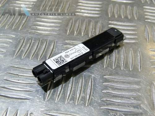

Der Empfang von DAB geht in meinem Heimatort eingentlich super! Wenn ich aber zu meiner Arbeitstelle(Main-Spessart!) fahre bekomme ich fast keine DAB Sender mehr rein. Jetzt bin ich mir nicht sicher ob dies mit dem Kufatec Nachrüstset DAB / DAB+ Antennenmodul besser funktionieren würde.
Hat jemand schon Erfahrungen mit der oben genannten Scheibenantenne?
Wäre ja schade wenn ich dafür 69 € ausgebe und dann keinen besseren Empfang hätte.

Der Golf 6 Variant hat eine originale DAB+ Antenne in der Seitenscheibe!
Warum verbaust Du eine externe Antenne?
https://www.kufatec.de/shop/de/Nachruestset-DAB-/-DAB-Antennenmodul
PS: Mein RCD310 DAB+ hat keine Empfangsprobleme. Bin sehr zu frieden damit.

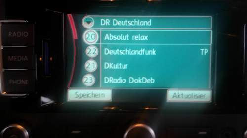

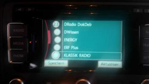

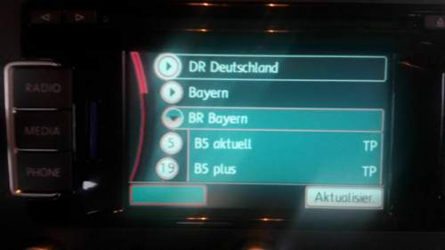

Mein Standort ist 97291 Thüngersheim bei Würzburg (Unterfranken). Was heist nationale Multiplex auf Kanal 5C. Wenn ich suche bekomme ich einen Ordner mit Bayern bzw. Bayern BR und Deutschland hier ein paar Bilder:

Multiplex = Programmpaket, je DAB+ Kanal werden mehrere Programme verbreitet, die Sendeanlagen für die einzelnen Multiplexe werden teils an verschiedenen Standorten betrieben, daher kommt es von Multiplex zu Multiplex zu unterschiedlichen Empfangssituationen (Es ist nicht nur ein Sender "weg" sondern das gesamte Multiplex wenn Du das Sendegebiet verlässt).
Das nationale Multiplex wird deutschlandweit verbreitet, die Multiplexe der Landesrundfunkanstalten nur in den jeweiligen Bundesländern, die Multiplexe der Privatsender sind individuell.
Dein Radio beherrscht DAB+, angezeigte Sender senden in diesem Modus. Das Gerät kann auch DAB, ist also abwärtskompatibel.
In der angehängten Karte findest Du die jeweiligen Verbreitungsgebiete der verschiedenen Multiplexe. Wenn Du Empfang an den Randzonen haben willst benötigst Du eine leistungsfähige Dachantenne.
