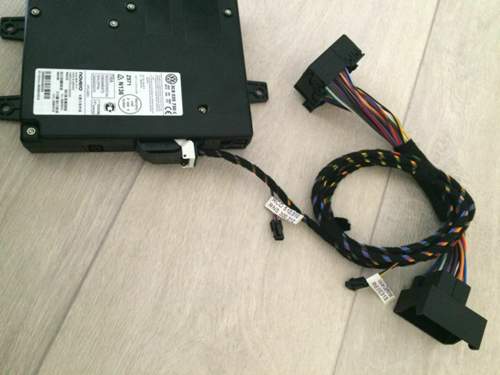

Habe das ganze selber erst vor kurzem durchgeführt.
Original Premium FSE bei als Kleinanzeige im Netz gefunden (80€) dazu den Kabelsatz aus der Bucht für 45€. Wenn man nicht gerade 2 linke Hände hat und ab und an mal was Handwerkliches hinkriegt wird auch das ohne Probleme machbar sein. Gibt genug bildliche Anleitungen zu dem ganzen und ist in 30-45 min erledigt. evtl. noch paar euro für die Kodierung.

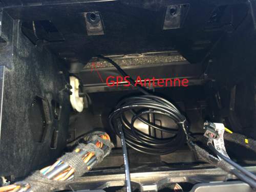

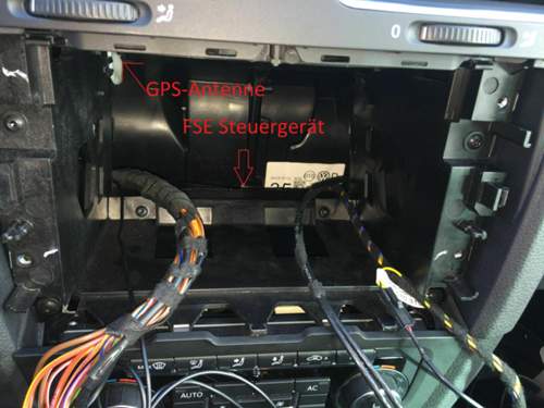

Die GPS-Antenne muss nicht zwangsweise eine Außenantenne sein, andere User haben berichtet, das es mit einer preiswerten
GPS-Maus
unter dem Armaturenbrett bestens funktioniert.
Die Platzierung der GPS Antenne ist das einfachste, die habe ich sogar einfach hinters Radio hängen lassen und hat wunderbar funktioniert. Danach habe ich dieses aber etwas sicherer Platziert aber auch mit Null Aufwand.
Oberhalb des Radiofaches ist links ein fuge wo die GPS Antenne wunderbar reinpasst ohne das man diese nochmals befestigen muss, klemmt zwischen Fach und Lüftung. Auch das Steuergerät habe ich einfach unter dem Radiofach also hinter dem Klimabedienteil reingefummelt und mit beidseitigem Klebeband an die Oberseite befestigt, restliche Kabel kann Problemlos links und rechts hinter dem Radiofach verschwinden.
