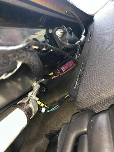

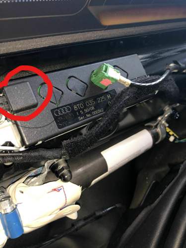

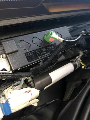

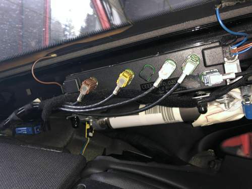

Brauche ich nun ein neues Antennenmodul oder wo stecke ich den DAB+ Tuner künftig an? Ich bräuchte bitte die Artikelnummer oder die Position wo ich den Tuner anstecken kann. Fast jeder sagt mir, dass mein Fahrzeug eigentlich einen DAB Antennenanschluss haben müsste, nur wo ist der? ich hänge nochmal je ein Bild hinten von der Fahrer und Beifahrerseite an. Vielleicht kann hier einer den passenden Anschluss erkennen..... Sollte es nicht gehen, dann müsste ich wissen welchen ich gegen welchen tauschen muss.
Fahrerseite_Antenne
Beifahrerseite_Antenne1
Beifahrerseite_Antenne2
beifahrer Seite der einzigste schwarze 3 Polige stecker ist DAB und TV
@Scotty18 schrieb am 29. März 2021 um 18:10:26 Uhr:
Außer dem rot markierten Stecker ist rechts kein anderer Anschluss der 3 polig sein könnte, das ist aber auch kein Fakra Stecker, oder? der einzigste den ich sehe ich ein grüner

ja logisch der geht in den Antennenverstärker ! den rest hatte ich jetzt mehrfach geschrieben
tauschen gegen einen mit TV und DAB
oder TV einfach weglassen hat eh kein nutzen mehr
