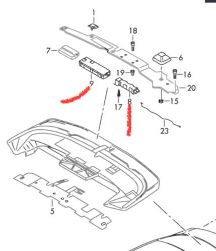

Dann tausche ich den mal und mach gleich noch ne neue Dichtung vom Verdeckkasten rein.
Moin, das Thema lag ne Zeit auf Eis, ein Frage noch. Welchen der beiden Verstärker soll ich bei schlechtem DAB Empfang tauschen?
POS. 8 oder 9?
Habe es selbst rausgefunden. Ist POS. 8
Beim Cabrio. Teilenummer 8F0035225E
