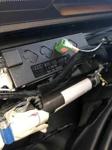

@Scotty18 schrieb am 29. März 2021 um 19:44:57 Uhr:
du siehst den tuner doch wenn du die linke klappe auf machst 😉
Ja den sehe ich, ist zwischen FM Radio und dem B&O Verstärker. Ich habe da auch einen grünen Antennestecker gesehen, da ich aber das neue DAB+ Modul noch nicht habe, kann ich die Stecker nicht vergleichen oder die passen 😉 Drum wollte ich euch fragen, weil ihr bestimmt beide Anschlüsse kennt. Ich leider nicht.

Ja das sind immer die kleinen Unterschiede .... aktuell habe ich einen 8T0.035.225 M verbaut. Deshalb wäre der 8T0.035.225 P vermutlich der richtige, nur ich weiß es leider nicht sicher ....

Ich habe einen 2014er Cabrio mit DAB. Leider bricht sehr oft der Empfang ein, gerade wenn man durch Häuserschluchten fährt oder im Hinterland.
Ist das normal oder kann es am Antennenverstärker liegen?

Gibt es Möglichkeiten den Antennenverstärker zu prüfen? Oder ggf einen “stärkeren” zu verbauen?
Ich hatte das auch mal .
Habe dann einen Bekannten mit A5 und ebenfalls DAB+ gefragt und Senderabgleich gemacht: er hatte beim gleichen Sender im gleichen Ort keine Senderschwankungen bis Aussetzer wie ich.
Ich habe dann den Antennenverstärker wechseln lassen.
Danach waren die Beeinträchtigungen weg.

verdeckkasten öffnen ; dort sitzt die matte und der Verstärker ...
