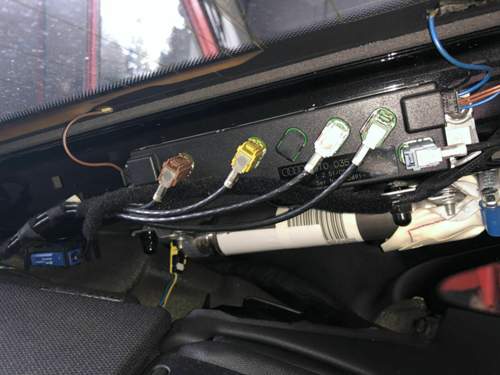

Ich habe heute meine Hutablage gedämmt und beim Ausbau der C-Säule ist mir ein FREIER Stecker auf der Beifahrerseite aufgefallen..
es gehen von dort aus 3 Kabel auf rote linien in der Heckscheibe- diese verlaufen Oberhalb der Hechscheibe in 3 Reihen rundum...
Wie gesagt der Stecker ist aber frei, ist das vielleicht die DAB Antenne?
Ab Werk : getönte Scheiben, MMI3g ;
Ich erzähle hier mal fertig (für die Suche, oder wen es noch interessiert).
Projekt bis auf finalen Einbau fertig. Yehaaw.
Ori Verstärker 8T8 035 225 D gabs fürn Zwanni bei e**y, Befestigungsmaterial und Antenneneingangsstecker mit pinnbaren Kabelstück beim Freundlichen für vergleichsweise richtig Kohle (klar) (8€)
Dann hier gelesen dass in Fakra, wenn man das Plastik entfernt, direkt SMB rein passt. Getestet, YES!
Dann Problem 5V vom DAB-Empfänger vs. 12V was der Ori-Verstärker braucht, noch per Phantomeinspeiseadapter gelöst.
Heute getestet, noch ohne an die DAB-Scheibenantenne zu gehen, nur mit dem Stück Kabel am Antennenverstärkereingang, IT WORKS.

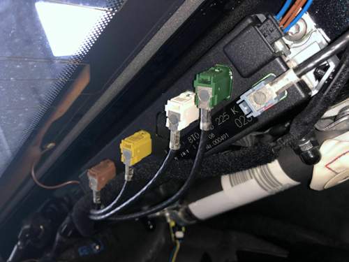

Coupe = antenne d-säule
SB = Heckscheibe

Habe eben mal die Seitenverkleidung der C Säule abmontiert und ein Bild von meinem Antennenverstärker gemacht. Könnte ihr mir sagen, ob ich den nach dem Tunertausch auf DAB+ weiterverwenden kann? und wenn nein, dann bitte die Teilenummer des Moduls dass das alles kann.
Ich habe TV (DVB-T), Mobiltelefon, Standheizung, Radio und Rückfahrkamera sofern die auch über das Modul läuft. Ein Buchse ist blind, die bräuchte ich vermutlich dann auch noch ....

dab sitzt beim coupe Beifahrerseite
