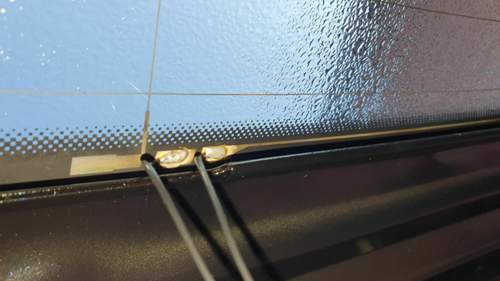

Hat jemand ein Bild von der DAB Antenne in der Heckscheibe?
Ich habe heute meine Hutablage gedämmt und beim Ausbau der C-Säule ist mir ein FREIER Stecker auf der Beifahrerseite aufgefallen..
es gehen von dort aus 3 Kabel auf rote linien in der Heckscheibe- diese verlaufen Oberhalb der Hechscheibe in 3 Reihen rundum...
Wie gesagt der Stecker ist aber frei, ist das vielleicht die DAB Antenne?
Ab Werk : getönte Scheiben, MMI3g ;

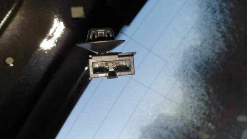

ich wollte bei mir auch DAB+ nachrüsten und dabei ist mir dieser Schwarze Stecker der unten an die Scheibe angelötet ist aufgefallen (Bild) kann ich dadran jetzt den DAB Verstärker anschließen mit den passenden Stecker natürlich?
Und wenn ja, wie ist die Pinbelegung?
Danke und Schönen Rest Sonntag noch
2019-12-27-15-37
2019-12-27-15-37
guck mal auf Seite 1.
Auf Seite 1 werde ich aber nicht schlau wie die Pinbelegung ist.
Du steckst denn antennenverstärker drauf und gut ist.
da steckt er gar nix drauf , dass ist nicht die DAB Antenne!

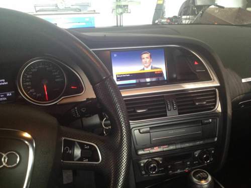

Ich möchte mir auch das Kufatec DAB+ Modul für meinen A5 besorgen. Angeblich habe ich laut Verkäufer schon ein Antennenverstärkermodul mit DAB Ausgang, aber DAB ist ja nicht DAB+ und wenn mein Fahrzeug Baujahr 04/2009 ist, dann wird es da noch nichts für DAB+ gegeben haben, da das erst ab 2011 aktuell wurde. Und ein DAB Verstärker wird nicht für DAB+ gehen, oder?
die antenen etc sind bei DAB und DAB+ gleich
Ah ok, das wusste ich nicht. Danke Scotty18. Kannst du mir zufällig noch sagen, was ich alles abbauen muss, damit ich an das Modul komme? Immer wenn ich an Verkleidungsteilen rumziehe, dann brechen alle Haltenasen ab. Gibt es da irgendwo eine Anleitung wie man was in welcher Reihenfolge abbauen muss?
Hast du auch ein DAB+ Modul verbaut @Scotty? wenn ja, welcher Hersteller?
ich verbaue nur org radio tuner ! und nichts anderes ..
sprich alten tuner raus ; neuen rein
Kompo runter etc
Was kostet so ein System? was muss da alles noch zusätzlich verbaut werden?
Habe im Netz nur den Kit von DAB auf DAB+ gefunden und ich habe kein DAB verbaut.

wer sagt das? Nicht original von Audi, aber geben tut's schon was für DVB-T2, nur halt ohne Privatsender.
Habs seit drei Jahren.
