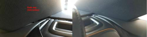

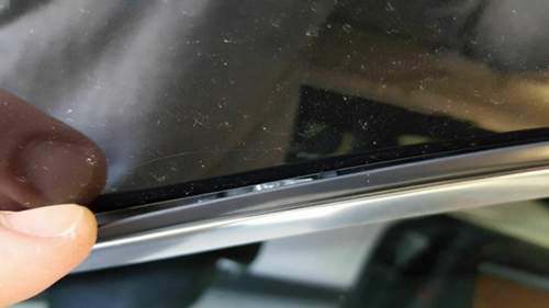

Aber dann sind mir etliche IMO Schlampigkeiten aufgefallen. So ist die Innenverkleidung am Übergang von der C-Säule zum Bereich Rückbank schlampig eingebaut, siehe Bild 1 (das ist ne Kollage zweier Fotos, das linke zeigt die rechte Seite, wo gebastelt wurde, das rechte die linke Seite zum Vergleich) . Das hätte jemanden, der über so eine doch recht umfangreiche Arbeit nochmal drüberguckt direkt auffallen müssen, aber da hatte der zuständige Mitarbeiter wohl keine Lust mehr. Der Hammer ist aber die Dichtung an der Chromleiste, die um das Rückfenster verläuft... die ist nicht mehr festanliegend (und auch nicht mehr offenbar verklebt, auf der anderen Seite ist sie jedenfalls nicht zu bewegen) sondern steht fast einen halben Zentimeter ab (siehe Bild 2). Wenn man sie leicht vorklappt, sieht man Metallteile (Halteklammern?). Keine Ahnung, ob das eine den Innenraum abdichtende Funktion hat oder nur Optik.

Ich war eben nochmal dort, ein Mitarbeiter hat sich das angeguckt. Die Dichtung und Chromleiste wird ausgetauscht (der MA hat die Theorie vom wiederverbauten Altteil auch geäußert), die Innenverkleidung sauber eingesetzt. Mal gucken was mir bis zu dem Nacharbeitstermin nach Ostern noch auffällt. Bei einer Probefahrt ist mir nur ein leichtes Klappergeräusch von hinten rechts aufgefallen - hoffen wir, dass es weg ist, wenn die Verkleidung richtig eingesetzt wird.

reklamieren!
Oh man, da haben die dein Fahrzeug ja schön verhunzt... Letztendlich kann man da wahrscheinlich nur noch zum Sachverständigen gehen, der die Mängel dokumentiert und dann zum Anwalt wegen Schadenersatz oder erneuter Reparatur.
Auf jeden Fall reklamieren! Das darf nicht sein, insbesondere nicht unter den Umständen dass der Händler für den ursprünglichen Schaden verantwortlich ist!
Sie haben ja immerhin einer Nachbesserung direkt zugestimmt - hoffentlich wird es dann gescheit gemacht.
Wenn die Chromleiste einmal ab war , muss sie leider ersetzt werden. Sagte mir mein Karosseriebauer. Sie verbiegt sich leicht und liegt danach nie mehr richtig an. Reklamieren.
