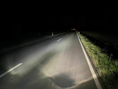

Moin, hab das D1S LED Set von der Benzinfabrik im B6 getestet und ein Kollege im B7. Fotos sind genug vorhanden bei Bedarf ;-).
Fazit: Sie sind heller als Xenon und kommen an moderne Fahrzeuge mit Serien LEDs locker ran. Bei mir im B6 ist die Ausleuchtung aufgrund eines RetrofitLab Reflektors nicht ganz gleichmäßig (schwarzer Schatten). Im B7 und vermutlich bei nahezu jedem Serienreflektor wirst du diese Probleme aber wahrscheinlich nicht haben.
Im Bild anbei mein B6 mit links LED und rechts Osram CBB D1S

Ja Original BiXenon, allerdings mit Reflektorumbau von RetrofitLab (einfach mal googeln). Beim B6 sind die Reflektoren ja die bekannte Schwachstelle und selbst nach Neubedampfung war mir die Lichtausbeute zu mau.

Der Schatten kommt vom leuchtmittel selber... das Licht strahlt nur nach oben an den Reflektor damit das Licht dann nach unten auf die Straße reflektiert wird. Dadurch, dass das LED leuchtmittel nur nach oben strahlt und nicht wie halogen oder xenon 360 grad rundum, hast du halt den Schatten mittig
Das stimmt so nicht. Die Led's strahlen na rechts und links ab und zum teil nach oben. Zwar nicht 360 grad aber ich würde sagen pro led gute 160 grad. Also decken die 320 grad ab. So kommt dann auch dieses Schlagenauge auf der streuscheibe zustande.

Die Ausleuchtung ist eine Katastrophe. Der Schatten, das geht gar nicht. Außerdem ist auf dem zweiten Bild deutlich zu sehen, dass die ausgeleuchtete Fläche die von dem linken Scheinwerfer wesentlich kleiner als die vom rechten Scheinwerfer ist. Nicht ohne Grund haben sie keine Zulassung.
