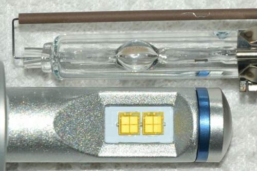

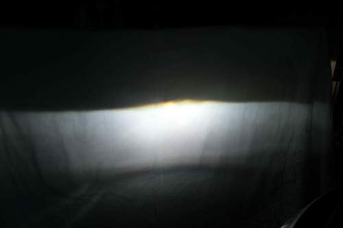

So, heute sind sie endlich angekommen, die 55W P6 D3S Retrofit LED. Verpackung und Verarbeitung machen einen sehr soliden Eindruck, sowohl die "Brenner" als auch die "Netzteile".
Habe sie dann an ein externes 12V Netzteil gehängt, und siehe da, volle 60W, welche sich dann bei 53-54W einpendeln. Der Lüfter ist ebenfalls nicht sonderlich laut. Die LEDs werden allerdings extrem warm, was bei etwa 50W zu erwarten ist. Nach 2 Minuten kann man sie bereits nicht mehr anfassen. Dies in einem mehr oder weniger geschlossenen Scheinwerfer wo kaum Luftaustausch erfolgt, wird die Lebensdauer womöglich drastisch reduziert.
Leider ist es nicht ansatzweise Plug&Play, Brenner plus Netzteil finden (im A4 B8 FL) im Scheinwerfer keinen Platz, da das Kabel nach hinten rausgeht und die Abdeckung so nicht mehr geschlossen werden könnte. Ebenfalls würde der Lüfter wahrscheinlich Schwierigkeiten haben, da dieser dann sehr nahe an der Abdeckung saugen müsste. Es wäre als bohren o.Ä und anschließendes Abdichten von Nöten. Unter die Haube darf dann niemand mehr sehen, da die Veränderung sofort auffällt. Alles in Allem wäre es in meinem Fall ein ziemlicher "Pfusch", welcher (für mich, wenn überhaupt) nur dann in Frage käme, würde der Lichtoutput der LEDs deutlich über dem der Xenon liegen. Und das ist leider, wie man auf den Bildern sieht und wie es auch zu erwarten war, bei WEITEM nicht der Fall. Womöglich bekommt man das Lichtbild noch ein wenig besser hin, wirklich gut oder sogar besser als bei Xenon KANN es aber einfach nicht werden. Die Geometrie der LEDs passt schlicht und einfach nicht zu der des Lichtbogens.
Wahrscheinlich gehen auch nur etwa 34W direkt an die LEDs, denn genau dieser Wert wird von Lumiled für Luxeon MZ Chips angegeben. 12V bei 700mA à 4 Stück. Ansonsten müsste das Licht zumindest deutlich heller sein.
Den Rest verbrauchen Lüfter und Spannungswandler, womöglich auch ein Widerstand, denn der Treiber wird ganz schön warm. Vielleicht wird hier getrickst, um auf die 55W zu kommen. Oder aber der Treiber ist wirklich so ineffizient. Die tatsächlichen Verluste sollten deutlich geringer sein, mehr als 45W sollte das gesamte System eigentlich nicht benötigen.
Alles in Allem kann man die Retrofits zu 99% vergessen. Und wenn, dann sind sie höchstens Halogen überlegen, nicht aber Xenon, und schon gar nicht 45W oder 55W Xenon. Der Hersteller selbst zieht den Vergleich zu Halogenlampen, allein das sollte für sich sprechen.

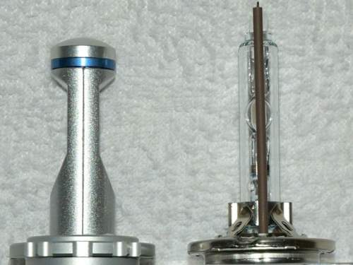

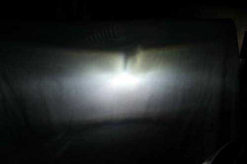

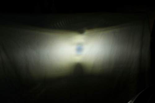

Ich habe ehrlich gesagt nicht gerade lange versucht, die Dinger unterzubringen. Wie oben erwähnt kann man sicherilch noch ein etwas besser Lichtbild erzeugen, somit sitzt das Leuchtmittel vielleicht etwas tiefer im Scheinwerfer und es würde dann auch gerade so passen. Ebenso kann es bei anderen Scheinwerfern besser oder weniger gut passen.
Ich kann mir aber beim besten Willen nicht vorstellen, dass man es so gut hibekommt, dass das Fernlicht auch nur einigermaßen gut fokussiert ist. Denn dafür sind zum einen die LEDs selbst im Weg (der Glaskolben ist durchsichtig und lässt das Licht in alle Richtugen passieren, für die LEDs gilt das hingegen nicht - daher auch der Fleck und der Schatten). Zum anderen sind die LEDs gößer als der Lichbogen , wofür der Reflektor schlicht nicht gebaut ist. Ich stelle hierzu noch ein Bild rein.

Wie selbst du gemerkt haben dürftest, sind die LEDs einfach "Müll". Ansonsten soll sich sabimi doch einfach melden und es klarstellen. Der Grund, weshalb er dies nicht macht, ist allerdings nicht verwunderlich. Sonst dürft ihr euch auch gern selbet mal solche zulegen und testen, dies scheint allerdings niemanden zu interessieren?! Komisch...
Für diejenigen, die es interessiert - auf denBildern sieht man deutlich die 2 Hauptprobleme der LEDs. Die Größe der Chips im Vergleich zum Lichtbogen (ein einzelner Chip mit halber Breite würde womöglich passen, zwei Stück sind deutlich zu groß) und die Größe des Trägers der LED, welcher einen Großteil des Lichts hin zur Linse schluckt und eine 360° Ausleuchtung verhindert (360° würden die LEDs ohnehin nicht schaffen) im Vergleich zum Glas im Xenonbrenner. Das Alles führt dazu, dass diese Retrofits kein Ersatz für BI-Xenon ist. In einem Reflektor mag es womöglich etwas besser funktionieren (ohne Fernlichtfunktion). Dies darf gern jemand anderes testen 😉
