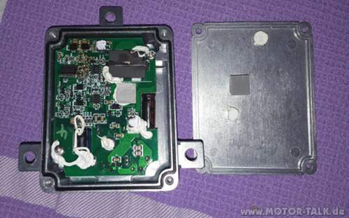

Eine Frage an dei 45W Profis - habt ihr das 45w innenleben in das originale Stg transplantiert, oder einfach das 35w gegen das 45w ausgetauscht?
Das 45W Stg ist ne Spur dicker, mit diesem bekomm ich den Scheinwerfer nicht mehr verbaut. Hab dann wieder das originale verwendet, damot hat der Einbau auf Anhieb geklappt?!

Es gibt auch flache 45 Watt Steuergeräte, die sollten passen.
Umbauen geht meistens auch.
45 Watt flach : https://de.aliexpress.com/.../32407977631.html?...
Oder die 40 Watt Teile : https://de.aliexpress.com/.../32810378715.html?...

@sabimi
Umbauen wird in diesem Fall nicht möglich sein, da das Innenleben das Gehäuse vollkommen ausfüllt und somit nicht in das 35W Gehäuse passen wird. Könnte man denn den Metalldeckel weglassen und ihn durch etwas dünnes, wie zb Plexiglasscheibe ersetzen, oder ist das Metall für die Kühlung unerlässlich?
MfG
