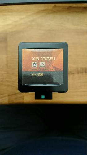

Mal was anderes, haben die Morimoto jetzt eigentlich ne Zulassung oder nicht? Hab hier 2 aktuelle neue Brenner.
Ist das ein "E" Zeichen für die Zulassung?
Dsc-0069
Ich denke, dass diese E nummer NICHT für Deutschland/Österreich gilt. Auch auf den Yeaky, welche ich bestellt habe, ist eine E Nummer zu finden. Diese sehen aber gänzlich anders aus als zb jene auf dem CBI usw...
Mfg
