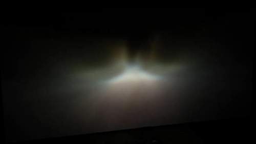

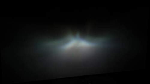

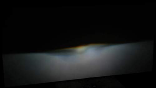

Die Morimoto haben verglichen mit den CBI nur etwa 75% von deren Leuchtkraft, das sind lediglich 2400 Lumen. Da wäre man zB mit den Alphalights 5000k, welche etwa 3100 Lumen ausstrahlen sollten, ja um WELTEN besser dran?!
Die Bilder zeigen jeweils Fern- und Abblendlicht der Morimoto D3S 6500k und CBI D3S.
Abblendlicht 1/400sek, Fernlicht 1/1000sek, Weißabgleich 6000k. Hier sieht man den Unterschied in Sachen Helligkeit denke ich ziemlich gut.
Das beste, aber auch ziemlich teure Licht würde man zz wohl mit den CBH D1S in Verbindung mit einem 45W STG erzielen. Wäre schon eine seehr interessante Kombination. 😛
MfG

Die Yeaky sind definitiv heller als die CBI´s sowohl die 5500er als auch die 6500er.
Habe hier noch mehrere Sätze liegen, die heller sind.
Und die CBI´s mit D1S hatte ich ja auch schon gemessen.
