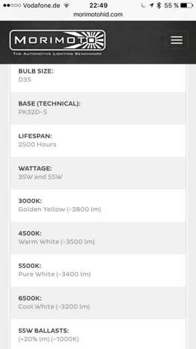

Das kann man so pauschal nicht sagen.
Es kommt immer darauf an wie effizient der Brenner an 45 Watt noch ist, sprich: wie viel Lumen pro Watt er abgibt.
Der korrekte Vergleich ist nicht:
Tausche 60 Watt gegen 90 Watt Lampe
Sondern:
Nehme die 60 Watt Lampe an 230V und an 300V (+30%) und schaue wie effizient die Lichtabgabe ist und wie lange sie das aushält.
Übrigens gibt Morimoto auf ihrer Webseite an das die Brenner an 55 Watt lediglich 20% mehr Licht abgeben dafür aber 1000 Kelvin weniger Lichttemperatur.
Dann kann sich jeder vorstellen das es bei 45 Watt vielleicht um die 8-12% sein werden.
Schon klar, war auch mehr Bildhaft gesprochen. Eine 90W E27 hat auch nicht 33% mehr Lichtleistung wie eine mit 60W, aber sichtbar heller.
Die Messungen von sabimi sind doch hier auch Anhaltspunkt genug.
