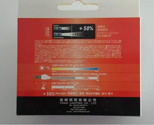

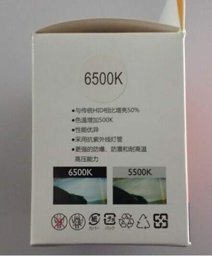

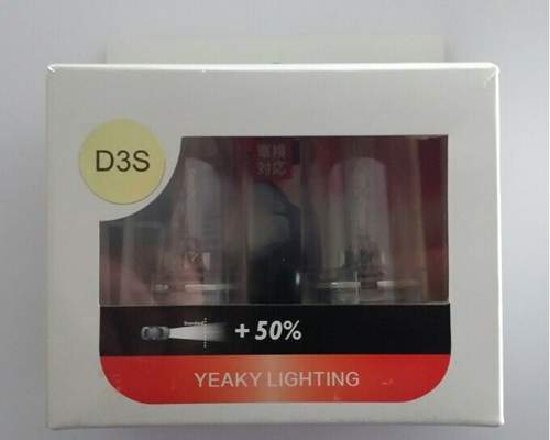

Ich habe mir die Yeaky (6500K) woanders bestellt. Hab 48,01 € bezahlt (kostenloser Versand) sind gestern angekommen.
Bild-2
Bild-1
Bild-3
Und genau die Linie von Yeaky ist nicht das Premiumprodukt. Die werden für mehrere Händler hergestell.
Der Unterschied ist mehr schon zu sehen und auch meßbar. Achtet beim Kauf auf die Blaue Verpackung und auf die Seriennummer.
