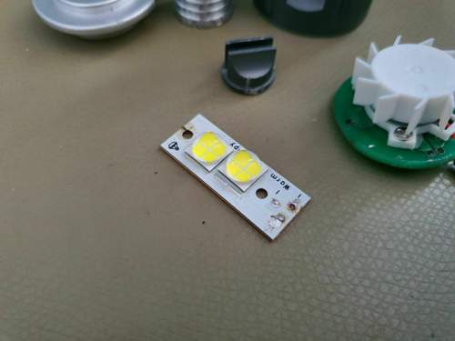

Auch habe ich mich heute Mal an dem Projekt 4xXHP70 probiert, bin aber vorerst kläglich daran gescheitert. Zum einen habe ich angenommen daß die Platine bereits auf 4 Fach ausgelegt ist, was sie nicht war (man muss quasi beide rücken an rücken verlöten). Und zum anderen ist die Wärme meiner Meinung nach nicht mehr vertretbar im SW. Nicht Mal das Lötzinn hielt den Temperaturen länger als 5min Stand (belüftet), ohne das Leuchtmittel von Grund auf zu überarbeiten (andere Leiterplatte, Kühlkörper etc) sind die Dinger nicht betreibbar auf den empfohlenen 12-13V / 9A.
Was vermutlich auch der Grund sein wird warum die Chinesen nicht bereits eine derartige Lösung anbieten.
LED verschoben durch Hitze
