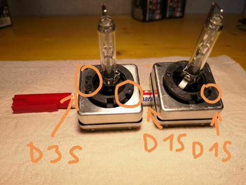

Einfach mit dem Dremel die Kerbe für D3S am D1S Brenner ausfräsen.
@Cooper75 schrieb am 8. September 2019 um 23:44:31 Uhr:
Danke dir 😉
Pass dann der Stecker und der Ring Problemlos ??
Der Ring/Verschluss passt, beim Stecker muß man nur eine Nut wegschneiden, ist keine Hexerei.
Das bedeutet, wenn mal ein Brennerwechsel notwendig ist,
egal welchen Brenner man sich zulegt, es sollte definitiv D1S sein.
Weil die ja definitiv heller sind.
Und dann kurz anpassen.
Wenn dem nicht so ist, korrigiert mich.
Aber das habe ich die ganze Zeit so rausgelesen, wollte es nur noch mal kurz festhalten.

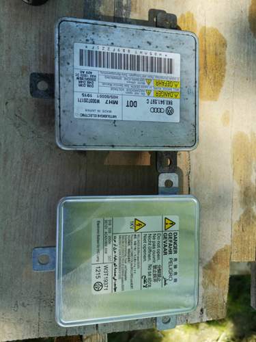

Zu den D1S Brennern benötigt man D1S fähige Vorschaltgeräte.
Mit den Standard D3S VSG wird das nicht funktionieren da sie mit Unterschiedlicher Voltstärke im Vergleich zu D1S arbeiten.
Siehe Anhang.
Genau. Die von mir erwähnten 45W Steuergeräte sind dafür ausgelegt D1S-D4S befeuern zu können.
ok, also kommt zum brenner noch ein STG wechesl dazu.
@Savoury schrieb am 10. September 2019 um 11:46:25 Uhr:
Danke dir für die nützlichen Antworten, kurze frage noch, wenn ich richtig verstanden habe kann nachdem man dem pin im Stecker abgeschafft hat, nur ein D1S Brenner betrieben werden aber kein D3S mehr oder ?
Das gleiche 55w Stg wie auf deinem Bild habe ich jetzt auch drin seit längerem!
Können das die 45W Steuergeräte mit dem roten Label auch. ?
Ja die mit dem rotel Label können das auch. Mann muss an dem stecker die Nase wegschneiden und dann kann man d1s und d3s betreiben

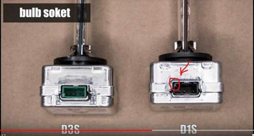

Ihr meint diese Nase richtig? Die Pin Verlegung im Kabel bleibt dann gleich wie beim D3S?
Inkedd3s-vs-d1s-li
1.: genau
2.: genau
Das wird dann aber am stecker gemacht und nicht an der Lampe
