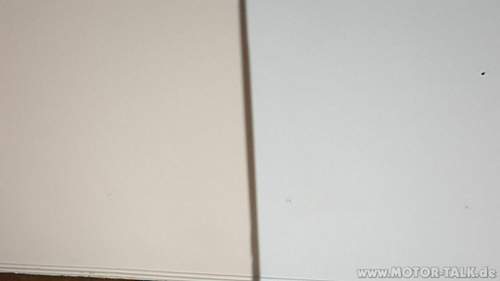

Hier mal ein vergleich zwischen Philips 4800k D3S und den neuen Osram Cool Blue Boost D3S beide an 35 Watt... also von 7000k weit entfernt aber auf jeden Fall hell....
20180124-170635
Hast du vielleicht auch andere Bilder die aussagekräftiger sind ?
Vielleicht von weiter weg ?
Hab das nur mal schnell auf meinem Tisch zusammengebaut... soll auch nur die Farbe rüberbringen....habe auch die Einstellung so gewählt wie es auch in echt fürs Auge zu sehen ist.... aber einbauen überlege ich mir noch da ich eine bessere Kombi zurzeit drinne habe.... dachte die Lichtfarbe der neue CBB gingen noch weiter in kaltweisse.
