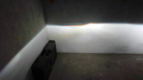

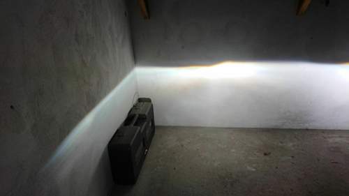

Also ich habe gerade mal die Vertex vs. CBI gemessen...
Ist leider Messtechnisch sehr ernüchternd gewesen obwohl es Optisch anders wirkt!
Auf 2m gemessen am hellsten Punkt :
CBI : 8200Lux allerdings nach 1 Minuten abgefallen auf 6800Lux
Vertex : 6700Lux abfallend auf 5800Lux.
Die Lichtfarbe kommt auf den Fotos leider nicht so gut rüber, sieht sogar fast gleich aus ausser das bei den CBI der Hotspot heller ist.
Die Vertex haben aber meines Erachtens die homogenere Ausleuchtung und auch - obwohl es auf den Bildern leider anders aussieht - die schönere Lichtfarbe weil praktisch kein Gelbstich.

Das 1.Foto CBI
2.Vertex
Dsc-0067
Dsc-0066

Dass die Messwerte sich so unterscheiden, liegt meistens an der minimal anderen Geometrie der günstigen Brenner vs Markenbrenner wie CBI. Dies ist mir auch im Vergleich zwischen Morimoto und CBI aufgefallen. Bei den Morimoto tut sich ein regelrechtes "Loch" im Zentrum auf. welches bei den CBI so gut wie nicht vorhanden ist.
Misst man beispielsweise das Fernlicht, wird der Unterschied geringer. Besser wäre es meiner Meinung, nicht direkt den hellsten Punkt zu messen, sondern möglichst das gesamte ausgestrahlte Licht. zB an eine weiße Wand oder Gegenstand leuchten, und die abgestrahlte Menge messen.
