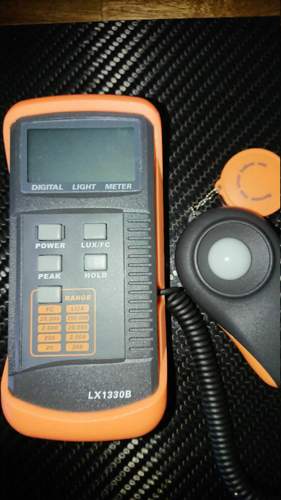

so ich hab mir nochmal die ganze Nacht um die Ohren gehauen und gemessen.
Heute morgen um 4:30 war ich dann fertig. Und gestern hatte ich um 16 Uhr angefangen.
Ich hab jetzt mal nicht wie sonst nur mit Linse und Reflektor sondern mit einem fast neuen
A4(B8) Scheinwerfer gemessen. Abstand zwischen Linse und Sensor war dabei 60 cm.
In der angehängten Liste könnt ihr die gänigsten Brenner entnehmen. Von dem Limastar (ebay)
war ein Paar dabei. Von den Brennern, die noch die Zulassung bekommen sollen, hatte ich jetzt
40 Stück zum Testen und Messen. Es sind einige super gute dabei aber auch einiges an Schrott.
Aber seht selber.

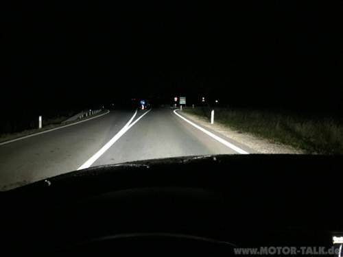

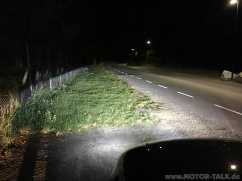

Habe sie gestern ebenfalls eingebaut in meinen FL 8K.
kann das was firestarter72 gesagt hat wirklich nur unterstreichen, schön weißes vll. sogar einen tick
ganz leicht eisblaues licht, ebenfalls haben die eine schöne Ausleuchtung.
mal sehen wie sie sich verändern wenn sie eingebrannt sind.
@sabimi danke für den Tipp, die Brenner sind für 54€ das Paar echt zu empfehlen 😉
zu den Bildern: wirken in echt noch einen hauch blauer bzw. weißer,
aber dafür nicht ganz so flutlichtmäßig wie am 1. Bild
LG
Blacki
Img-0197
Img-0196
