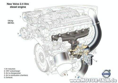

Könnte mal jemand ein Bild von seinem 2.4D machen?
Man sieht den zweiten Turbo ganz deutlich.
Angehängt das Bild von meinem 205PS D5, mit Blick auf den oberen Turbo. Laut Skizze von Volvo sollte der 2.4D diesen nicht haben, sondern nur den unteren.
Glaube dann hätten wir es geklärt.
Ich habe den "zweiten Turbo" auf dem Bild markiert.
Danke für den der das Bild macht....
Gruss Robin
PS: Es ist übrigends eine Registeraufladung, wie man auf dem Bild erkennen kann. Bei niedrigen Drehzahlen ist der kleine Turbo aktiv, danach der große. Man sieht das Ventil am unteren Turbo (die Feder). Das erklärt auch den Unterschied D3 AWD zu D5 bei den max. Drehmoment angaben (1500-2500 beim D3 AWD und 1500-3250 beim D5 jeweils mit 420NM)
24d-single-turbo Skizze
D5-twin-turbo Skizze
D5-twin-turbo Foto
Der auf dem Bild dargestellte 2.4D 175PS hat einen TL.
Jetzt ist auch klar, dass der auf der veralteten VNT-Technologie basiert.
Die weiterhin offene Frage (bisher NICHT durch Fotos, Links, eidesstattliche Erklärungen , ... abgesichert ) ist:
Wieviele TL / welche TL-Technologie besitzt der per Software auf 163PS reduzierte 2.4D als D3 ?
