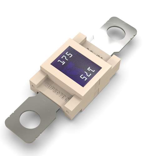

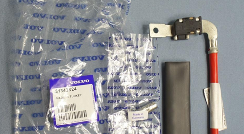

Es liegt an der Klemme vom Pluspol. Und zwar folgendes Problem die Klemme teilt sich kurz nach dem Pol auf. Einmal geht es zum Motorsteuergerät und das zweite zum Anlasser Lima. Dort ist eine Sicherung fest an die Klemme eingebaut und da ist kein durchgang. Hab eben bei Volvo angerufen und nach der Klemme gefragt bzw Sicherung gefragt. Ich habe mit den Worten aufgelegt ob Sie sich nicht schämen.
Jetzt bin ich am überlegen wie ich es umgehen kann....
Bilder folgen
So die Sicherung da durch ist, hat das ja ne Ursache und das passt doch zum angezeigten Fehler...was nützt es also, das zu umgehen, oder willst Du jetzt aus gnatz mehr schrotten? ;)
KUM
Auf keinen Fall umgehen! Dort muss ne Sicherung hin. Anbei eine Impression des "wilden Konstrukts". Ich vermute, der aufgerufene Preis von 86€ hat ihn ein klein wenig geschockt ;)
Na klar weiß ich das eine Sicherung dahin gehört. Hab das leider falsch vorfomuliert. Nur werde ich nicht die 175A Sicherung bei Volvo kaufen sondern habe gerade beim einem Elektrohändler eine Baugleiche mit 175A für 6,89 Euro gekauft.
Jetzt gehts ans Einbauen. Mal schauen ob das Getriebe weiterhin blockiert bleibt.

Und was meinst Du.....warum war die alte jetzt durch?
KUM
Bis eine 175A!!! Sicherung auslöst, muss schon einiges passieren....
KUM
Die Klemme war komplett schwarz. Warum die jetzt durch ist kann ich noch nicht genau sagen. Evtl liegt es an der Batterie
Hieß der Fehler nicht Überspannung Lima?
KUM
Das Fahrzeug läuft wieder. Jedoch blockiert das Getriebe und der Schuldige ist auch gefunden. Es liegt an dem defekten ZMS. Warum auch immer hat der Anlasser die Sicherung durchgebrannt.
