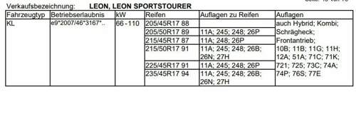

@Donsi7 schrieb am 24. Juni 2021 um 13:42:01 Uhr:
Hier?
Da steht Seat drüber.
Und 72S schließt Fahrzeuge mit serienmäßig >=18 Zoll aus. --> Das sollte bei allen Cupras so sein.
Also muss man eigentlich 19 Zoll Felgen nehmen, da die Serienbereifung <19 ist ?

Der Winter steht vor der Tür und bald muss ich mich, um Winterreifen kümmern. Hat sich in der Zwischenzeit etwas getan? Gibt es Reifen und Felgen, die eine Zulassung haben?
Ja es gibt eintragungsfreie Felgen.
Habe doch paar Beispiele am am 24. Juni 2021 um 15:23 gepostet, die Räder sind eintragungsfrei da sie das ABE besitzen. Ich habe mir vor kurzem diese hier geholt:
https://www.rsu.de/.../artikeldetails?...
https://wheelworld.de/de/gutachten - WH18_8001835_5-112_57.1_A2.pdf s.13
Reifen:
https://www.ebay.de/itm/194317900206?...
mit Rabatt für 69,74, DOT: 2421
Rail Lucca geht auch in 8x19.
Gibt mittlerweile auch 17 Zöller mit ABE fürn Cupra 1.4 e hybrid .
https://certificates.reifen.com/R02/RA-001023-216-D0-26a-1-001.pdf
Brock b40 geht ebenfalls in 8x19 Eintragungsfrei
