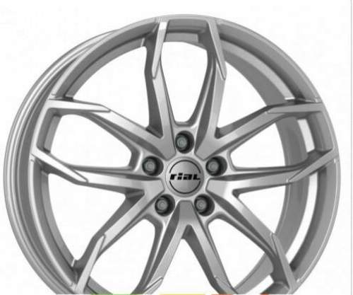

So, die 2 Felgen die ich gefunden hab, haben bereits das ABE für Seat Cupra Leon Plugin-Hybrid
KL incl. Sportstourer
1.Rial Lucca
https://wheel-configurator.rial.de/.../car?carTag=1283283451486671984
Gutachten:
https://felgen.jfnet.de/pdf/00355990/00355990.pdf
Seite 5

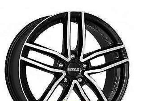

2. https://www.dezent-wheels.com/#!wheel=dezent-tr-dark
Hier kann man nach Gutachten suchen:
https://www.dezent-wheels.com/tuev-certificate
So, die 2 Felgen, die ich gefunden hab, haben bereits das ABE für Seat Cupra Leon Plugin-Hybrid
1.Rial Lucca
Gutachten:
Seite 5
Preisvergleich:
https://www.idealo.de/.../6144088_-lucca-8x18-polar-silber-rial.html
2. Dezent TR black polished
Hier kann man nach dem Gutachten suchen:
Preisvergleich: https://www.idealo.de/preisvergleich/Typ/4026569021368.html
Dezent-tr
Lucca
1.Rial Lucca
Gutachten:
Seite 5
Preisvergleich:
