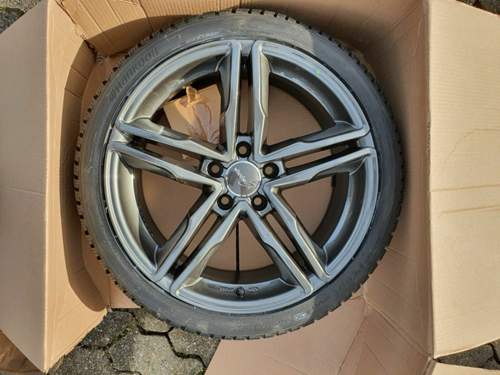

@Vectrafan85 schrieb am 10. Februar 2021 um 15:46:20 Uhr:
Bilder wären auch schön. Auch wegen der Einpresstiefe der Felge.
Da mal ein Bild der Räder
Wheelworld WH11

Ich hatte genau das gleiche Problem und habe mir im Zubehör welche geholt die auch zulässig sind für dieses Modell.
Sind titanmatte Borbet Y in 8J x 18 ET44 mit 225 40 18 Goodyear UG8.
Felgen sind eintragungsfrei.
4 Felgen haben mich 370€ und die Reifen 317€ gekostet. Denn ich hatte auch keine Lust 2300€ für den Satz zu bezahlen und nachher nix mehr damit anfangen zu können.
Und sollte ich mich nach dem Leasing gegen den Leon und für den Ateca entscheiden schmeiße ich die Reifen runter und kann die Felgen weiterfahren!

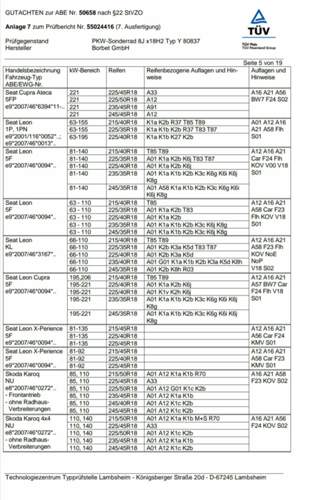

Die Borbet Y haben kein passendes Gutachten für den Cupra Leon Sportstourer e-Hybrid jedenfalls war das bisher die Aussage von Borbet selbst. Hast du eins Vorliegen?
Nicht für den Cupra Leon aber für den Seat Leon KL und das ist nunmal das gleiche, auch wenn du anhand der Schlüsselnummern schaust. Auch bei meiner Versicherung läuft er als Seat Cupra Leon 1.4l mit 110kw.
Achso, Gutachten ist die 7. Ausfertigung.
Möchte aber aus Urheberrechtsgründen hier keinen Screenshot davon hochladen. Findet man aber bei google.
Gutachten ist vom 29.09.2020

Aber leider nicht für den Leon e-Hybrid. Kannst du dir ebenfalls auf der Seite von Borbet anschauen. Also aktuell sind deine Felgen nicht zugelassen ohne Eintragung. Weder auf Seat Leon e-Hybrid noch Cupra Leon Hybrid. Achte mal auf das NoE oder NoP in dem Gutachten.
So hab das Gutachten gefunden und tatsächlich nicht zugelassenen, nur für Leon KL ohne Hybrid
Screenshot-20210220
Scheiße du hast recht. Hey ich hab das Gutachten von vorne bis hinten gelesen bevor ich die bestellt hatte und hab nix gefunden was gegen die Montage gesprochen hätte.
Danke für die Info.
Aber hast du ne Ahnung warum die nicht verwendet werden können?
@Alexiususus schrieb am 20. Februar 2021 um 23:37:44 Uhr:
Danke für die Info.
Es kann auch sein, dass sie später verwendet werden können. Also es kann sein, dass sie bei der nächsten beauftragten Abnahme von Borbet beim TÜV in das Gutachten aufgenommen werden. Da sie aber noch nicht auf dem Hybrid abgenommen wurden, ist es noch „illegal“.
Gründe könnten sein (Spekulation, keine gesicherten Informationen): Verbundlenkerachse im Leon, Mehrlenkerachse im Hybrid; Mehrgewicht vom Hybrid etc. etc.
Ich glaube nichtmal das es ein sicherheitsrelevanten Grund hat denn wenn man nach Felgen für Elektro-Fahrzeuge schaut stößt man immer wieder auf Aerodynamik und Widerstand im Bezug auf Reifen und Felgen weshalb ich eher glaube das die Felgen zu viel Verwirbelung erzeugen wodurch die Reichweite sinkt und dem Hersteller unterstellt werden könnte das er seine Angaben nicht einhalten könne. So ein wirkliches Mehrgewicht existiert gerade bei diesem Modell nicht wirklich. Mein A3 wiegt nur marginal weniger und selbst der große Ateca oder auch Skoda Kodjac darf die Felgen fahren.
Naja jetzt mal abwarten was im nächsten Gutachten steht.
Ich werde die Felgen jetzt definitiv nicht wieder hergeben.
