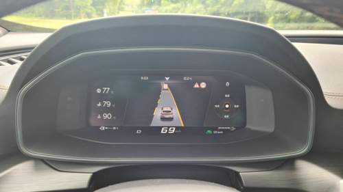

der eine "schubst" dich zurück auf die Piste und meckert recht früh wenn er aktiv sein musste, der andere ( der adaptive ) hält dich möglichst mittig in der Spur was auch unangenehm sein kann wenn man gefühlt bisl weiterrecht oder links die Mitte sieht.
Im Leihwagen mochte ich das nicht, jetzt fehlts mir irgendwie schon etwas 😁
Der Lane Assist ist vollkommen für die Füße. Reagiert sehr spät, aber meistens gar nicht, egal ob gestrichelte oder durchgezogene Linie. Hängt auch stark vom Winkel ab in dem das Fahrzeug auf die Markierung trifft. Dafür fummelt er einem auf der LS ständig dazwischen, wenn man ein wenig die Kurven schneidet o.Ä. Sehr lästig.
Bei aktiviertem Travel Assist sieht die Sache schon besser aus. Hier wird die Spur recht ordentlich gehalten. Einsatzbereich ist allerdings auch hier sehr beschränkt. Sobald die Kurven selbst auf der Autobahn nur etwas enger werden ist direkt Schicht im Schacht. Von Baustellen etc. gar nicht zu reden, da gibt er gleich auf.
Autonomes fahren für die Masse sehe ich dementsprechend irgendwo in 25+ Jahren. Technisch möglich, wohlgemerkt. Worauf sich die Hersteller wirklich einlassen, wenn die Verantwortung sukzessive auf sie übergehen soll, steht noch mal auf einem ganz anderen Blatt.

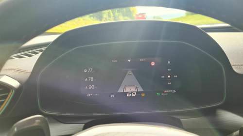

Also habs gerde getestet:
- der serienmäßíge SHA "schupst" dich wie du sagst einfach von links nach rechts und ist mmer aktiv, egal ob GRA oder ACC activ, wenn nicht "ausgeschaltet" (aktiv nach jedem Start wenn nicht codiert auf "merke" letzte Einstellung)
- der codierte adaptive SHA "hält" dich in der Fahrbahnmitte (ein klein wenig "zwangsgeführt" aber nicht unbedingt unangenehm).
- Das macht er bei mir aber nur wenn der "Travel Assistent" active ist, passt das?
- Oder müsste die SHA das immer machen wenn SHA aktiv? (gibts dann ein Punkt im Menü (early_over_menu) wo man wählen kann adaptiv oder normal?)
- Auch wenn die "einfache" SHA deaktiviert ist, sobald man den "Travel Assi" aktiviert, geht die SHA natürlich an. Deaktiviert man den "Travel Assi" wieder, geht zumindest bei mir da codiert wieder auf letzte einstellung zurück ("aktive" oder "nicht aktive"😉

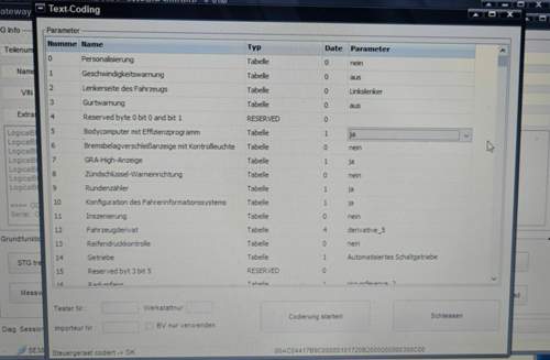

Codierung:
STG17
Sec_Access --> SFD --> UNLOCK
Text-Coding #03 "GurtWarnung" von "Variante1" auf "aus"

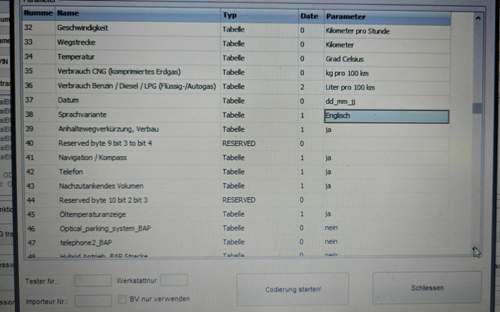

Mal ein paar Fragen an die Experten.
- Warum steht den Sprachvariante auf "Englisch" ? also ich habe damit 0 Problem, aber was passiert wenn ich auf Deutsch wechsle? Steht dort dann statt "CHARGE" etwa "LADEN" und statt "Power" etwa "LEISTUNG"?

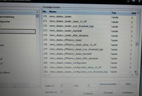

- Wie um alles in der Welt kann ich diese "Effiizienz-Tips" aussschalten?
-- Geht das ev soager übers MMI? --> Steht immerhin "active" in der "menu-Display" Liste drin
--Oder muss ich im STG17 unter Coding: #05 und / oder #62 dazu deaktivieren?
Kann ich die Öl Anzeig im MMI aktivieren?
- #90: menu_display_oil_level auf "1"
- #90: menu_display_oil_level_over_threshold_high auf "1"
STG17_Sprachvariante
Effi-Menu
STG17#05
