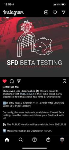

Naja zur Not besorgst dir eben eine SFD Code und dann machst es selber. Aber bedenke, ein SFD pro stg

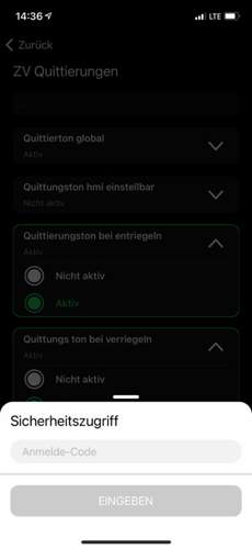

@golfgtitdi schrieb am 14. Oktober 2021 um 13:01:00 Uhr:
SFD ist kein Problem, er hupt aber dennoch nicht
Habe es noch mal probiert und er möchte bei mir den anmelde Code habe .
