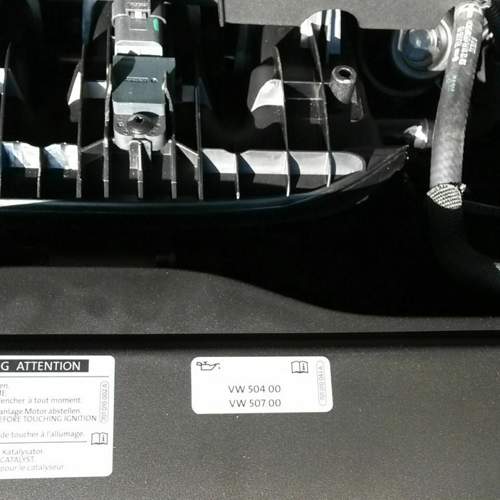

Bei mir auf dem Schlossträger .....genau mittig..... ist dieser Aufkleber. Guckt mal bei euch nach, da sollte auch einer sein. 0W30 und 5W30 erfüllen beide diese Norm, in der Werkstatt wird nur noch 0W30 verwendet
Lustig, genau die These habe ich vor ein paar Seiten auch aufgestellt und es wurde vehement darauf hingewiesen, dass 5w30 und nicht 0w30 verwendet wird...
Ich arbeite in ner Audi, Vw, Seat, Skoda Autohausgruppe in der Werkstatt. Wir haben nur noch 50400 50700 0W30 LL3
50800 50900 0W20 LL4
Davon unabhängig, da beide (0w30 und 5w30) die Norm erfüllt, kann man reinkippen was man da hat oder günstiger bekommen kann. Ich persönlich bin eher der Freund des 5W30 , das 0W30 ist dünn wie Wasser. Vom 0W20 ganz zu schweigen..... dagegen ist Wasser dick 😉
