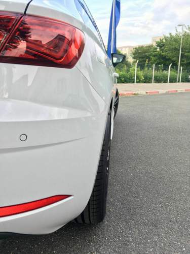

Falls Interesse hier besteht, Distanzscheiben hinten 15mm pro Seite sind drin.
Wenn hinten zwei sitzen, schleifen die Plastikflaps bei sportlicher Fahrweise etwas, aber um genügend Freigängigkeit kümmern sich die Reifen schon 😉
Img-7441

Sieht gut aus, hätte aber 10 oder 12er genommen.

15mm mit Original Cupra Felgen ?
Hätte nicht gedacht dass das so weit rauskommt.
Persönlich ein Hauch zu viel für mein Geschmack, aber sieht trotzdem nicht schlecht aus.
Würde also 10 vorne und 10/12 hinten drauf tun, falls ich mich doch dafür entscheiden sollte.
Danke für das Foto!
Längere Schrauben sind Pflicht oder? Geht 12mm auch mit tieferen Federn? Auch wenns aktuell noch keine für den 300 st gibt.

Schrauben am besten passend von hr mitbestellen. Je nach breite variiert auch deren Länge. Im Gutachten steht etwas von einer Einbaulänge von min. 7,5 Umdrehungen, bei 12mm Platten sind die Schrauben 40mm lang wenn ich mich nicht täusche.
@salva.g
Wenn du mit 10/12mm ha liebäugelst, dann würde ich vorne wenn möglich zu 8mm tendieren. Zumindest beim SC scheint die Vorderachse wenig bis garnicht mehr breite zu benôtigen.

Habe 35er H&R verbaut und es schleift an den Flügeln, vorne wie hinten.
Hinten 10er Platten vorne 8er.
VA 10er, HA 12er, 35mm H&R, Flügelchen entfernt und obere Schraube des Innenkotflg. an der VA entfernt. Eintragung war kein Problem.
