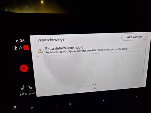

neueste Software 1896 wurde mit meinem Konto angemeldet. Leider geht die Benachrichtigung nicht weg kommt täglich rein.
Man sollte meinen, dass Volkswagen weiß, dass es Probleme gibt und dass sie es mit der neuesten Software beheben sollten. Nein tun sie nicht.
Ich habe die neueste Software J index erhalten.
Ich weiß nicht, ob das Erstellen eines neuen das Problem löst. sind Erfahrungen damit.
Das Problem besteht schon seit über einem Jahr.. eher 2 Jahren und die bekommen es einfach nicht gefixt.

Wenn sie die neueste software erhalten, ist dies immer noch nicht behoben!
Dem we connect support mitgeteilt, aber auch dieser wird keine lösung anbieten können.
Das ist doch alles kalter Kaffee...
- VW sagt die Cubic Schnittelle ist schuld.
- Cubic sagt das Infotainment von VW ist schuld.
Beide arbeiten scheinbar nicht ordentlich zusammen und werden nie eine Lösung nach einem Abo finden. Für beide gibt es somit kein Problem.
Workaround/Lösung: OCU tauschen = neue eSIM = keine Meldung mehr!
Zumindest solange bis wann wieder ein Cubic Abo abschließt und die Meldung erneut kommt. 😉

@cebbes30 schrieb am 5. Oktober 2022 um 06:01:05 Uhr:
Sie müssen alles auf Ihrem Konto und Ihrem Konto bei Cubic löschen. Sobald Sie dies getan haben, hören die Benachrichtigungen auf. Ich spreche aus Erfahrung.
