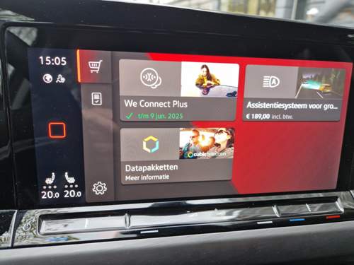

Hallo zusammen.
Hat jemand von Euch mal eine Telefonnummern von denen.
Meine Anfragen per Email beantworten die immer mit Standartantworten.
Danke.

Sie müssen alles auf Ihrem Konto und Ihrem Konto bei Cubic löschen. Sobald Sie dies getan haben, hören die Benachrichtigungen auf. Ich spreche aus Erfahrung.
Das hat bei mir leider nicht geklappt. Alles gelöscht und dennoch kommt die Meldung.
Hab grade ne Mail vom Support bekommen.
Die Gültigkeit der Aufladung ist bei mir jetzt bis zum 21.10.2023. Und die haben mir den Betrag für die 2 B erstattet.
Das find ich super. Einmal im Jahr 2Gb aufladen ist für mich okay.
Ging darum dass regelmässig kleine Datenmengen verwendet wurden, ich aber nichts nutze was da in Frage kommt.
Hab in dem Zug auch gesagt daß ich die 2GB nur geladen habe damit die Info "kein Datenvolumen mehr" weg ist.

neueste Software 1896 wurde mit meinem Konto angemeldet. Leider geht die Benachrichtigung nicht weg kommt täglich rein.
Man sollte meinen, dass Volkswagen weiß, dass es Probleme gibt und dass sie es mit der neuesten Software beheben sollten. Nein tun sie nicht.
Ich habe die neueste Software J index erhalten.
Ich weiß nicht, ob das Erstellen eines neuen das Problem löst. sind Erfahrungen damit.
Ich habe alles gelöscht, einschließlich des Cubic kontos.
we connect sagt, dass sie auch alles gelöscht haben, aber die meldung verschwindet nicht.
Ich warte immer noch auf eine lösung von we connect.!
Da wird es keine Lösung geben.
Ich habe mehrfach die Info von vw bekommen dass es gewollt ist dass die Meldung IMMER kommt.
Den Grund dafür konnte mir keiner nennen.

Cubic ist ein extra Vertrag mit gesonderten Kosten. Meiner Meinung nach braucht man diesen nicht wirklich. Insbesondere wenn sich sowieso ein Handy im Fahrzeug befindet.
@Matador 8 schrieb am 25. November 2022 um 13:42:46 Uhr:
Cubic ist ein extra Vertrag.
Und das 1 Jahr ist quasi beim Neuwagenkauf inkludiert?
Nein, cubic ist nicht inkludiert, Datenguthaben von cubic brauchst du ausschließlich für Webradio oder einen WLAN-Hotspot im Auto, und das über die eSim.
Alle relevanten Dienste sind in WeConnect(Plus) integriert.
Und Achtung: wenn du einmal ein Daten bei cubic kaufst, kommst du, Stand heute, nie wieder davon weg, wenn das Guthaben oder die Zeit aufgebraucht sind, bekommst du bei jedem Aktivieren der Zündung eine Meldung.

Habe jetzt ein ZTE MF79U Wingle drin. Habe bei meinem Handy Unlimited Tarif eine Daten Multicard zusätzlich. Diese ist im Wingle eingebaut und 30 Sekunden nach Start ist das Infotainment mit dem Hotspot verbunden.
Der Wingle ist an der Rückseite der Armauflage mit einem USB-C 90 Grad Winkel auf USB-A am USB-C Port angeschlossen. Da auf der Rücksitzbank nie niemand sitzt, stört er da auch nicht.
Es funktioniert tadellos, noch kein Ausfall.
