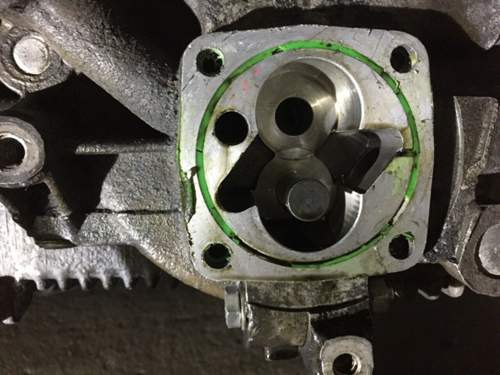

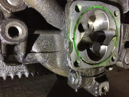

So, aus dem Urlaub zurück und gleich dran gegangen die Pumpe auszubauen.
Natürlich lässt sie sich nicht so ohne weiteres abziehen. Die beiden Stehbolzen sind raus, aber drehen lässt sich da nix. Das bewegt sich nicht mal Ansatzweise...
Ich hatte jetzt aufgrund des Hinweises von janpeterstahl noch keinen Abzieher gekauft/gebaut. Und das mit dem Abzieher geht bei der Pumpe wirklich nicht? Wo greift der denn original ein?
SideWinder80
Mit dem originalen macht man das Gehäuse kaputt.Taugt nicht sowas.Ausserdem verbiegen die Reproabzieher.Neuschrott mal wieder.
Beim Ludibug seinem Typ4 haben wir mal was gebastelt um sie heile auszuziehen,ev hat er noch Bilder davon ?
Der Aussenring im Pumpengehäuse sollte übrigens frei von Dichtmasse bleiben.Das ist die Rückführrille zum Ansaug damit das dort drückende Öl nicht die Dichtungen belastet und seinen Druck gegen/in die Richtung zur Ansaugseite richtet.

Hallo Side, ich versuch es nochmal etwas genauer zu beschreiben, wo das Problem mit den Ausziehern und Deiner Pumpe liegt:
Die Ausziher greifen in den linken und rechten Ölkanal ein (Olein- und -ausgang der Pumpe) so lässt sich das prima raus ziehen.
ABER: bei Deiner Pumpe ist der 2., linke Ölkanal nicht vorhanden! Also geht das mit dem Auszieher nicht.
Hast Du die Untere Motorgehäuseschraube (direkt unter der Pumpe) gelöst? Das nimmt i.d.R. die Spannung von der Pumpe und man kann sie raus ziehen...
UND:
Überleg dir genau, ob Du die wirklich ausbauen willst. Du wirst Die Pumpe mit hoter Warscheinlichkeit zerstören dabei.
Die Neue Filterträgerpumpe ist M.W.nach genau so aufgebaut wie deine jetzige. D.H. Du baust danach die praktisch gleiche Pumpe wieder ein.
Die Frage, ob Du eine 3- oder 4- Nieten Nockenwelle hast, und welche neue Pumpe Du dementsprechend benoetigst, kannst Du auch beantworten, wenn Du dir das Pumpenzahrad anschaust, dafuer muss die Pumpe nicht raus!
M.M. solltest die, wie schon geschrieben den Deckel der Filtertraegerpumpe auf die bisherige Pumpe drauf setzen, wenn sich deine jetzige nicht problemlos ziehen lässt - bevor was kaput geht...
Ich bin noch in einem amerikanischen Forum auf einen Tipp gestoßen, wie man diesen Typ Pumpe leicht raus ziehen können soll. funktioniert angebl. ganz easy:
Du brauchst 4 M10 Schrauben und einen M10 Gewindeschneider
Also:
Du schneidest in die 4 Löcher der Pumpe mit dem Gewindebohrer oberflächlich Gewinde ein. Aber nur so, dass Du das originale Gewinde im Block nicht verletzt.
Dann setzt Du die 4 M10 Schrauben ein und schraubst sie reihum immer weiter ein stückckchen ein.
Die Schraube stützt sich so am Motorblock ab und hebt langsam dir Pumpe ab.
evtl musst Du danach das originalgewinde im Block noch ein wenig mit nem M8 Gewindebohrer putzen und das wars.
Ich hoffe das war nachvollziehbar beschrieben?

Nur um gaaaaanz sicher zu gehen - 3-Punkt-Nocke, richtig?
Die Pumpe hats aber nicht überlebt....
Jo,3 Punkte.
Pumpe ist wurscht,Verschleiß gibt es immer an der Front. ;)
Vari
Falls es mal jemand nach macht und vor dem selben Problem steht.
Wie hast Du die Pumpe denn jetzt raus gehriegt and an welcher Stelle hat sie es dann nicht mehr überlebt?
@SideWinder80 schrieb am 20. September 2016 um 20:05:22 Uhr:
Themenstarteram 21. September 2016 um 4:38
Bin nach der von Dir genannten Methode vorgegangen:
- mit M10 Gewindeschneider in die 4 Löcher der Pumpe
- dann mit 4 M10 Schrauben und reih um anziehen
Das hat gut funktioniert - nur hat es beim Anziehen dann irgendwann "knack" gemacht und das Pumpengehäuse ist an einem der Löcher weg gebrochen. Da ist nach dem Gewindeschneiden nicht mehr sooo viel Material nach außen.
Beste Grüße
SideWinder80
