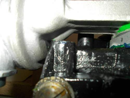

Eine gute Ölpumpe, die ich selber fahre!
Aber eventuell ist das Motorgehäuse ein wenig nachzuarbeiten.
Im Anhang ein Bild meiner eingebauten Ölpumpe ohne Bearbeitung des Motorgehäuses: Links liegt der "Schwanenhals" der Ölpumpendeckels am Gehäuse an und rechts im Bild erkennt man, das der Ölpumpendeckel nicht am Ölpumpengehäuse abliegt. In den Spalt passte eine "Fühlerblattlehre" von 0,1mm.
Also NIX "Plug-and-Play": Immer genau hinschauen und kritisch bleiben!
Gruss.

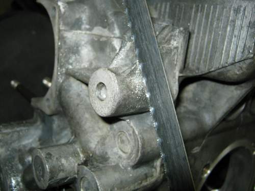

Beim Tuning passt fast nie etwas ohne nacharbeiten. Wer sowas will sollte bei Lego bleiben. 😉
Den " Bürzel" am Motorblock kann man etwas einkürzen wenn es nötig ist.
Ich hab da eine dünne Scheibe abgesägt. Kann man aber auch bedarfsgerecht wegschleifen um mehr stehen zu lassen.
Der ist zu nix gut wenn man keine Traverse dran verschraubt,also weg damit.
Jeder wie er mag.
Ist aber bei vielen Filterölpumpen nötig.Nicht nur bei dieser.Mal passt es -mal nicht.
Sowas prüft man ja vor der Endmontage.
Ich hab bei meiner sogar innen alle gebohrten Ecken verrundet und Übergänge passgenau nachgearbeitet damit das Öl gut flutscht.
