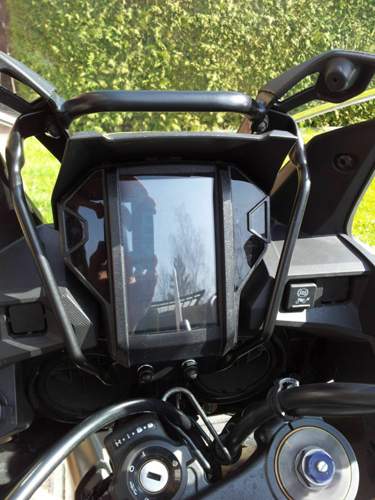

Ich bekomme die Vlad Cockpitverstärkung. Bin gespannt, wann sie da ist.

Vlad hat geliefert.
Der Postweg dauert 8 Tage.

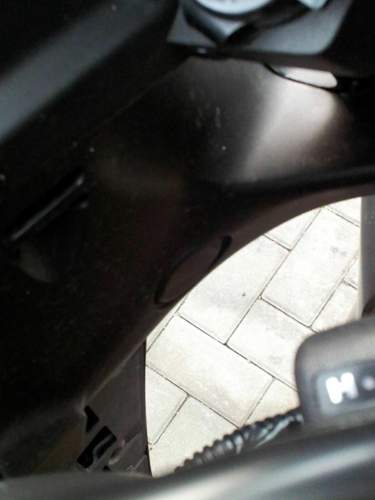

Ist da Platz für eine zweite Dose?
20200204
Danke für das Foto ;-)
muss mir mal bei mir anschauen, wie zugänglich die Stelle ist. Geht ja auch darum den Stecker mal ziehen zu können, damit das Navi nicht unter Dauerstrom steht, wenn der Accu geladen ist.
Hab mir gestern die Vlad-Verstärkung angebaut.
Vlad Verstärkung
Sehr schön. Sieht bei Dir auch so aus als wäre es Serie.
Auf praktische Erfahrung (z.B. weniger sichtbare Vibrationen während der Fahrt bei montiertem NAVI) müssen wir wohl noch etwas warten. Berichte dann mal.

Gibt es schon weitere Erfahrungen mit der Vlad-Verstärkung (mit Navi) für die Scheibenhalterung während der Fahrt?
