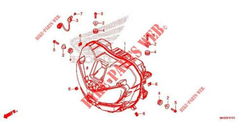

Ich suche die Lage des Temperaturfühlers.
Da ich der Meinung bin dass die Temperatur nicht stimmen kann und immer wenn ich zum Tanken fahre zeigt er dann z.b. 30 Grad an und das bei einer herbstliche Temperatur von 12 Grad
Ich denke er ist irgendwie unvorteilhaft angebracht.

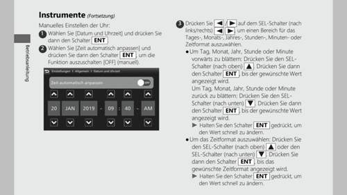

Desweiteren kann ich die Uhrzeit nicht auf den 24 Stunden Modus umstellen.
Gibt's da irgendeinen Software Kniff?

Hallo missi2000,
schau doch mal hier Uhrzeit, ab Seite 90
und hier Sensor. (suche nach Temperatur)
Beim dritten Problem kann ich leider nicht helfen.

Den Ort vom Sensor im Bereich Scheinwerfer. Ok.
Bilder hierzu habe ich mal hochgeladen.
Muss dann mal schauen ob man den irgendwie abschirmen kann.

Uhrzeit AM PM
Scheinwerfer-crf1100a2-a4-al2-al4-d2-d4-dl2-dl4-honda-moto-1100-africa-twin-2020-crf1100a2l-f-1
Du kannst hinter AM die Uhr 12/24 stellen.
Voraussetzung ist aber, dass die deutsche Einstellung drin ist, sonst gibt es nur 12.

Juhu es hat geklappt erst die Automatik rausnehmen dann die Uhr von Hand einstellen und nach am/pm kommt 24 Stunden.
Ein Danke an das Forum.

Zu dem Fühler bin ich noch nicht durchgekommen.
Brauche da mehr Zeit dafür die Verkleidung abzumachen.
Oder gibt's da einen Trick wo/wie man einfach rankommt?
Hab schon überlegt ob ich den einfach irgendwie in eine Röhre stecke/verkleide so dass er keinen warmen Abluftwind vom darunterliegenden Auspuffkrümmer mit abbekommt.
