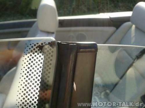

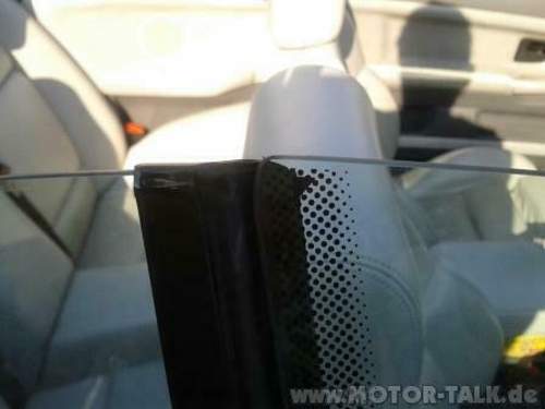

Hallo ich hab das alte Thema mal rausgeholt, da ich ähnlich Probleme hab. Und keiner hatte sich jetzt zurückgemeldet, dass z.Bsp. das schmieren der Führungen was bringt.
Situation bei mir:
Auf der Fahrerseite fährt die Scheibe beim Türe öffnen nicht mehr in die Absenkungsposition. Der Motor spricht zwar an, aber die Scheibe geht keinen Milimeter runter. Der Microschalter ist bei mir (BJ.97) im Türfanghaken und man kann durch drücken dieses Verhalten reproduzieren (Motor spricht an- Scheibe fährt nicht runter). Drückt man bei geöffneter Tür die Scheibe nach unten kommt man genau soweit wie es eiegntlich die Scheibenabsenkung machen müsste. Wenn die Scheibe bei geöffnter Tür mit dem Fentergeber ganz runter und dann wieder raufgefahren wird bleibt sie auch an dem Scheibenabsenkungspunkt stehen-schliesst man die Tür fährt sie ganz hoch. So wie es sein sollte.Öffnet man nun die Tür gibt es ein Geräusch vom Motor aber (zumindest sichtbar) kein herunterfahren der Scheibe.
Ich habe ausserdem noch eine Frage: Ist es normal dass beim Cabrio die vorderen Scheiben weiter herausfahren als die hinteren?? Oder müssten die bei geöffnetem Dach nicht auf einer Höhe sein??
Bei mir sind die vorderen nämlich höher (Auf Fahrerseite eine ganzes Stück auf der Beifahrerseite ein bisschen). Ich hab mir meine Gedanken gemacht und mir überlegt ob das Scheibenabsenkungsverhalten nicht auch davon kommen könnte, sprich die Scheiben fahren einfach zu weit raus und die Absenkung ist dann gar nicht mehr sichtbar.
Könnte auch Fotos posten!
Ach ja was evt. noch von Bedeutung ist: Ich hatte über den Winter die Batterie abgeklemmt...
Du mußt Deine Fenster neu anlernen. Das Steuergerät kennt die Endpositionen nicht mehr. Dann geht alles drunter und drüber.😛
Also Tür schließen, Fenster ganz runter fahren und den Schalter noch ein paar Sekunden gedrückt halten. Das gleiche dann nach oben, dann sollte dieses Fenster wieder funktionieren. Wenn nicht, die gleiche Prozedur noch mal. Und das dann mit allen Fenstern.

Mmm, hab ich eigentlich schon gemacht. Geht das im Cabrio auch für alle Scheiben gleichzeitig indem man den Knopf für "alle Scheibe" betätigt? Was mir etwas komisch vorkommt ist, dass ich jeden Winter meine Batterie rausgemacht hab, aber noch nie ein Problem mit den Fensterhebern hatte.
Vielleicht kann ein Cabrio Besitzer mal nachsehen, ob die Stellung der hinteren zur vorderen Scheibe so richtig ist wie auf meinen Fotos. Ich finde da gibt es bei mir schon einen recht grossen Unterschied von Fahrer- und Beifahrerseite und insgesamt auch von der vorderen zur hinteren Scheibe. Ich nehme fast an die Fahrerscheibe fährt eben grundsätzlich zu weit hoch, weswegen die Absenkung bei geöffneter Tür dann kaum Wirkung zeigt.
Beifahrerseite
Fahrerseite
