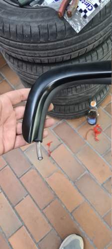

habe die Dichtung heute in die Leiste angebracht und alles montiert.
Ist OK geworden, für mich passt es, bin zufrieden.

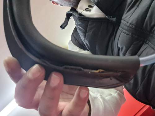

Habe in die Dichtung ein Schlauch gelegt damit die "Kurve" schön geformt bleibt.
Doof weil, du musst die Leiste irgendwie halten und die neue Dichtung zwischen einen kleinen Bereich eindrücken... hab es dann mit einem Schraubendreher vorsichtig weiter eingedrückt...
Das anschrauben wird schwer weil man die Löcher kaum mehr sieht für die Schrauben..
Zum Schluss muss du die Leiste anschrauben damit du siehst wo du die Dichtung abschneiden kannst und dann halt wieder abschrauben, schneiden und wieder montieren.
Mache Freitag noch mehr Bilder.
