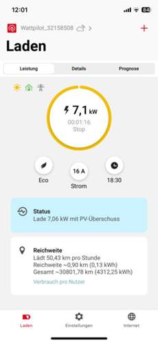

Hallo zusammen, ich habe einen Corsa-E Elegance aus 2022 seit einer Woche in Benutzung (Leasing). Es ist noch nicht mein erstes E-Auto, so ganz unerfahren bin ich nicht.. Dennoch verstehe ich das Ladeverhalten nicht. Das Auto hat eigentlich keinen 3-Phasen-Onboard-lader dennoch lädt das Auto mit 7,0kW an einer 11kw Wallbox.. Alle Anschlüsse am Auto sind auch metallisch glänzend und keine Dummys (beim Hyundai Kona hat man mit einem Blick erkannt, dass 2 der 3 Pins nutzlos sind. Zur Verständlichkeit guckt euch bitte meinen Anhang an.. Wie ist das möglich?
Whatsapp-image-2023-09-06-at-12-20
Whatsapp-image-2023-09-06-at-12-19
Hat meiner auch, er lädt 3phasig bis 7 KW. Ist softwaremässig gedrosselt. Am Anfang gab es auch die Version mit einer Phase. Die erreichte aber nur knapp 4 KW. Da 7 KW einphasig in D nicht zulässig sind.
