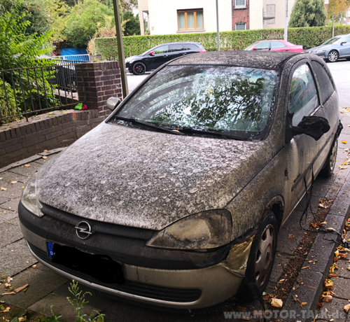

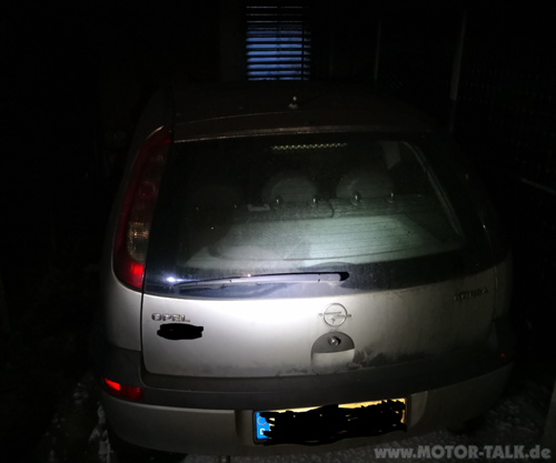

Vor ein paar Tagen lief ich Richtung Tiefgarage um mit meinem kleinen Corsa C 1.0 zur Arbeit zu fahren.

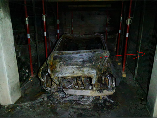

An der Auffahrt erwartete mich ein großes Feuerwehr Aufgebot und ätzend beißender Rauch. Stunden später durfte ich dann hinein und fand meinen Corsa direkt neben einem komplett abgefackelten Auto, links neben ihm.
Das Auto weiter links neben dem Verursacher ist auch komplett mit abgefackelt, mein Corsa hat es irgendwie überlebt und somit hat sich der Brand nicht nach rechts ausgebreitet.
Eigentlich wäre die Story hier zu ende, Auto verschrotten, neues kaufen.....
Ich stand also da in der verrußten TG, drücke die Fernbedienung (Türen auf) und Zack, setze mich rein, starte und damit beginnt diese Story.....

Der Verursacher war wohl ein Mercedes (CLS ?)

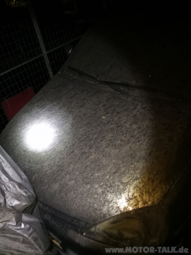

Die bestellten Teile sind angekommen und ich konnte nun weiter an dem Corsa arbeiten.
Mal als Fazit was bisher komplett gemacht wurde: Grundreinigung, Check beim Fachmann, Frontscheibe neu, hintere Seitenscheibe ls neu eingeklebt, , Scheinwerfer vl, Sonnenblende fs, Seitenblinker ls, Dachzierleiste ls, Frontscheibenzierleiste ls, Stoßfänger vorne und hinten (der neue, hintere musste auch lackiert werden, da nur grundiert lieferbar), Aussenspiegel fs. (+ lackieren beider Spiegelkappen), Kotflügel Zierleisten lv + lh, Radhaus Verkleidung vl, Türzierleisten ls entfernt und Klebereste mit Folienradierer bereinigt.
Eigentlich wollte ich noch die Türzierleisten wieder aufkleben, bin beim bestellen aber in die falsche Zeile gerutscht und habe aus versehen die für den 4Türer bestellt.

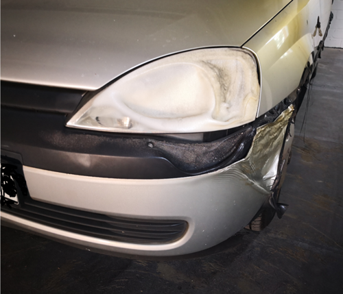

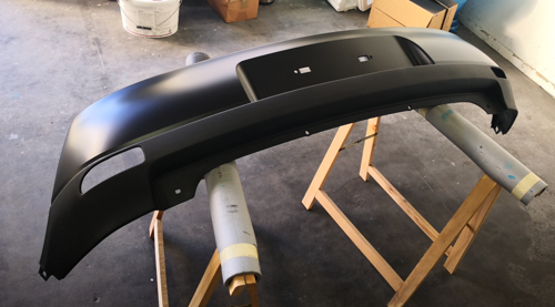

Diesen ganzen Kunststoffkrams zu erneuern war mehr Arbeit als ich vorher angenommen habe. Besonders der Frontstoßfänger hat mich ordentlich Nerven gekostet, die Innereien vom alten in den neuen zu wechseln war übelste Fummelei.

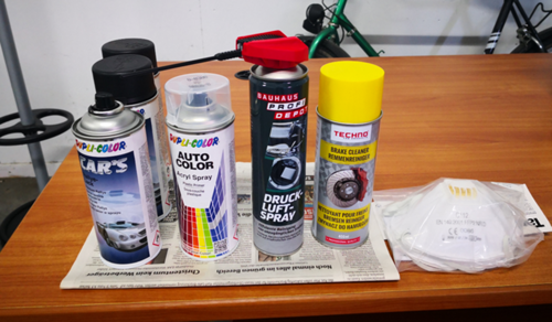

Für dieses Jahr bin ich erst mal fertig, nächstes Frühjahr geht es an den Rest: Polieren, kleine defekte Lackstellen mit einer Badger Airbrush ausbessern, Dachantenne erneuern gegen eine mit DAB+ (Haifischflosse), Tür Zierleisten aufkleben, oder auf rechter Seite entfernen (sieht garnicht schlecht aus, ohne die Zierleisten), Rücklichter erneuern, LED Tagfahrlicht einbauen, Radkappen, oder Alufüße und was mir sonst noch bis dahin einfällt.
Gestern wurde es zu spät und war schon dunkel, Tageslichtbilder wie er nun aussieht reiche ich nach.

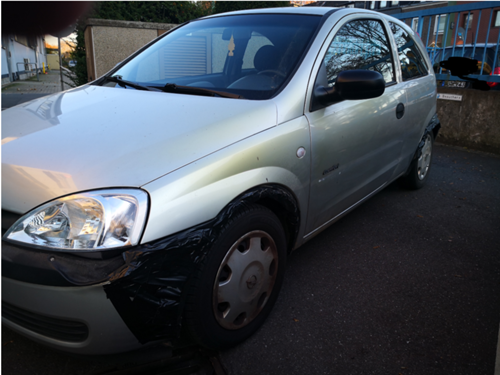

Naja, heute war nicht wirklich das Wetter für bessere Fotos, als aus der dunklen Halle, darum poste ich letztere.
Mittlerweile sieht der kleine wieder halbwegs human aus, denke ich.

Bis auf die Clipse von den Kotflügelzierleisten (einige verbrannt, manche gebrochen) und 4 Kunststoffspreizdübeln (Kotflügelzierleisten unten) konnte ich alles wiederverwenden. Und beim Corsa C muss man beim Wechsel des Stoßfängers die Radlauf Zierleisten nicht komplett lösen, ich musste aber leider.
Bei den Zierleisten gut aufpassen, die hinteren sind geschraubt und haben nur einen Clips, die vorderen haben 2 Schrauben vorne und Rest Clipse, dazu halt den Spreizdübel unten.
Macht man einen Fehler, kann man schnell eine Schraube oder einen Clips aus der Halterung herausbrechen.

Ich würde an deiner Stelle alles umgehend wegpolieren, was geht. Das Problem ist, dass die Beläge von dem Rauch sehr ätzend sind und im Frühjahr eventuell den Lack bereits endgültig vernichten. Wir hatten mal einen verbrannten 1er auf der Arbeit. Da war sogar der chrom (Leisten, Knöpfe) in kürzester Zeit nach dem Brand angegriffen. Den Schmauch so gründlich wie möglich überall entfernen. Es kann sein, dass der Lack bei dir bald rissig wird. Daher solltest du vielleicht nicht all zu viel investieren.
Zu den Reifen: Tragen tut nur die Karosse. Die äußere Schicht ist nur dazu da, die Luft nicht entweichen zu lassen. Daher sehe ich da keine Bedenken. Die Reifendienste haben eh keine Möglichkeiten irgendwas zu prüfen außer einer Sichtkontrolle. Wenn irgendwelche Beulen in der Reifenflanke vorhanden sind, dann müssen die neu. Ansonsten einfach mal beobachten ob die porös werden.
Ohne Stoßleisten an den Türen sieht die corsa moderner aus, finde ich. Es kann aber sein, dass unter der leiste wie bei mir Rost ist, denn man erst sieht wenn die leiste entfernt wurde. Wieder ankleben ist nicht. Das hält nie wieder. Und wenn die rechte Seite mal nachlackiert wurde, dann lass die Leiste dran, sonst sieht man da den Übergang.
