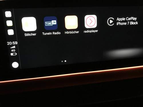

Mal den „ radioplayer „ ausprobiert ?
App soll auch carplay fähig sein, hat „ nur“ die deutschen Sender

Funktioniert mit Apple CarPlay genauso gut wie TuneIn. Jedenfalls habe ich bei einem Kurztest keinen Unterschied feststellen können. Auch Deezer funktioniert mit Apple CarPlay einwandfrei. Der Klang kommt aber auch nicht ganz an Online Entertainment. Allerdings kommt mir der Klang auch von TuneIn und radioplayer über Apple CarPlay besser vor, als wenn ich Deezer oder TuneIn über das iDrive als integrierte App aufrufe.
Aber Apple CarPlay nutze ich nicht so gern, da ich die Telefonanbindung durch BMW gelungener finde.
Viele Grüße
Jürgen-Ludwig
