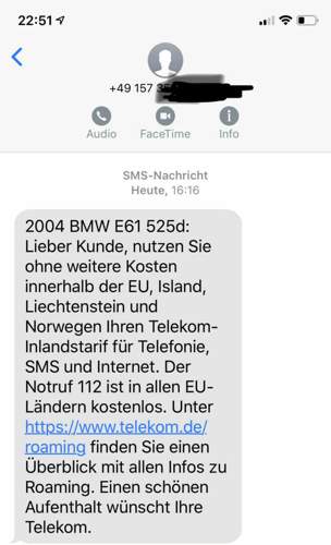

Moin,
Aktuell bin ich recht viel im Grenzgebiet zur Luxembourg und Frankreich unterwegs. Wenn mein Handy sich in das ausländische Netz einbucht erhalte ich jedes Mal eine SMS der Telekom, dass ich ihre Dienste kostenlos im Ausland blablabla.. So weit, so gut.
Aber gleichzeitig erhält mein Handy (IPhone mit der BMW Connected App) von BMW connected drive (ich vermute das jedenfalls) auch immer eine SMS der Telekom mit dem gleichen Inhalt für eine mir völlig unbekannte Mobilnummer. Gruseligerweise steht in der ersten Zeile der Nachricht immer: 2004 BMW E61 525D. Ich vermute, dass BMW diese Nr. schon mal für ein Fzg. verwendet hat, das vermutlich nicht mehr existiert. Ich hatte jedenfalls nie einen E61.
Die Mobilnummer dürfte wohl für die Datentransfers für Wetter, Live Traffic usw. genutzt werden, vielleicht auch für den concierge Service?
Kennt jemand von Euch diesen Effekt auch?
Gruß Andreas

In deinem Auto ist keine deutsche Sim-Karte verbaut und die verbaute schickt auch keine SMS an dein Handy.
Klingt aber trotzdem sehr Strange. :) Ist es sicher eine SMS? Oder eine andere Nachrichtenart? Denn wie kann die an eine fremde Nummer sein und dich trotzdem erreichen? Beginnt die fremde Nummer mit 0170?
Stelle bitte irgendwann einen Screenshot ein.
Wäre neugierig.

Screenshot anbei:

Das ist völlig bizarr, ich habe momentan keine Erklärung.
Die Nummer ist eine E-Plus (O2)-Nummer mit Telekom Inhalt. Die Nummer scheint eine Telekom-SMS von irgendwoher weiterzuleiten.
Nochmal: in deinem G30 ist weder eine Telekom- noch eine O2-Sim verbaut und das Auto kennt deine Telefonnummer nicht. Irgendein Fehler bei BMW? Oder eher:
Hast du deine Rufnummer schon lange? Ist es eventuell eine Firmenrufnummer, die vor 10 Jahren dein Vorgänger schon hatte?

Tja, gestern ist meine Tochter mit dem Auto in Luxemburg gewesen, ich war zu Hause. Trotzdem habe ich die Meldung wieder auf mein Handy (ebenfalls bei mir zu Hause) erhalten. Irgendeine SIM Karte im Auto löst das aus. Mehr als merkwürdig ....
Hast Du mal bei deinen Provider angerufen? Hast Du eine Drittanbietersperre drin? Sms von Unbekannten Nummer mit Links drinnen, sollte man am besten ungeöffnet wieder löschen!

Drittanbietersperre habe ich seit Jahren, Link ist keiner drin. Fahrzeug ist ein ex Mieter von Sixt, die haben sicher nix dazu gebucht :-)
Hotspot im Auto habe ich nicht von BMW, sondern als car connect von der Telekom und nein, die Absendernummer ist nicht identisch mi meiner car connect Nr.
Habe die Nummer auch schon mal bei Google duchlaufen lassen, ohne Treffer.
Vielleicht schicken die Sixt Mieter SMS an eine Nummer wenn die Fahrzeuge ins Ausland fahren?
