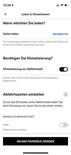

@BimmerTom schrieb am 6. Dezember 2020 um 12:21:22 Uhr:
Ich hab die Funktion zur zeitlichen Planung von Heizen / Lüften auch noch nicht gefunden.
Gibt es doch unter Laden & Klimatisieren - siehe Anhang.
2

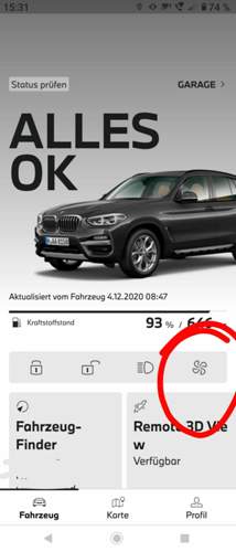

Diesen Menüpunkt „Laden & Klimatisieren“ gibt es bei mir (Benziner) nicht. Laden ist klar, aber auch kein Klimatisieren.
Es gibt für MyBMW auch noch keine Apple Watch App. Gut ist nicht so schlimm, die funktioniert ja eh nicht wirklich, aber das fehlt mir auch noch um die alte App zu löschen.
Ich glaube „BMW Apps“ (Fahrzeug-Integration der Smartphone Apps in OS6) geht mit der neuen App auch noch nicht, oder?
Den Punkt Belüften habe ich bei meinen Benziner.
My BMW App für Android mit Android 10.
X3 BJ 10/19 mit iDrive 7 Software 11-19.
Screenshot anbei.
Img-20201206
da geht nur Sofortklimatisierung
