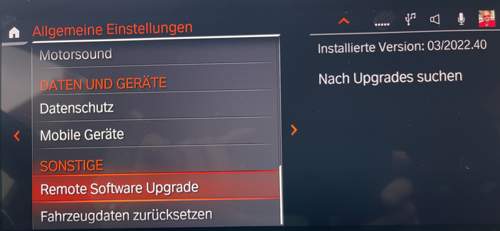

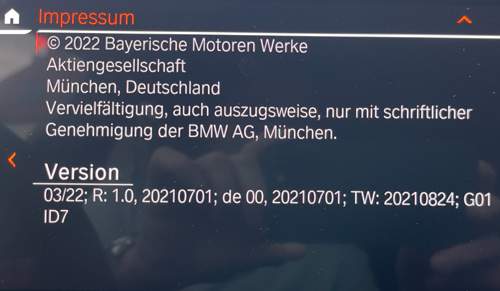

Heute wurde bei meinem X3 LCI die Version 2022-03 aufgespielt und eine technische Maßnahme an der Frontkamera durchgeführt.
