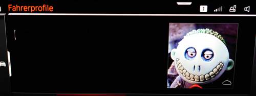

Remote 3D View geht jetzt auch in My BMW.
Bisher fehlte in der Android connected App auch der Detailstatus zu Türen und Fenstern. Der ist in My BMW nun vorhanden und auch das Schiebedach wird angezeigt, so weiter schon immer in der iOS Connected App.
Und man kann jetzt in der App ein Profilbild verwenden, das dann im iDrive angezeigt wird.
Profilbild
@Ravenous666 schrieb am 16. Oktober 2020 um 08:00:28 Uhr:
Bei mir geht das nicht mit dem Profilbild.
Hast du ID7 oder ID 6?
Ich habe ID6
ID7, sieht man ja auf dem Foto...
