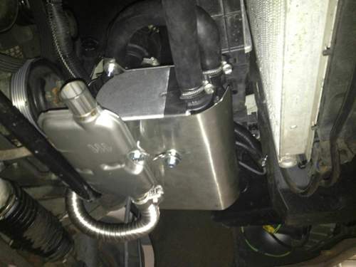

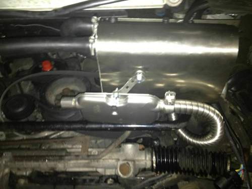

Ich hab das mit der verlegung des Auspuffs so ähnlich vor. Passt die Radhausschale dann noch 1:1?
Ja, das tut Sie. Ich habe das übrigens nicht aus zu viel Langerweile mit Dämmung umwickelt: die Verkleidung liegt dort direkt an und würde an dem heißen Auspuff sonst schmelzen.
Ich habe Sie ein klein wenig mit dem Heizlüfter bearbeitet, an der umwickelten Stelle des Auspuffs habe ich sie in der Form ein bisschen umgeformt, damit es dort nicht soviel Spannung gibt. Wenn man die Radhausschale unbearbeitet einsetzt berührt sie den Auspuff und man muss etwas drücken das es passt.
Da ich eine prinzipielle Abneigung gegen Pfusch besitze, habe ich Sie an dieser Stelle daher angepasst. Das ist aber nur minimal, wenn man es nicht weiß, würde es einem gar nicht auffallen. Ohne Dämmung passt Sie direkt. An dieser Stelle wird der Auspuff aber weit über 100 Grad heiß, daher habe ich mich für leichte Fieberglasdämmung entschieden. Die kann die Hitze problemlos ab und dämmt sehr sehr gut, außerhalb der Dämmung merkt man erst sehr spät überhaupt eine Erwärmung und diese liegt dann nach 30 Minuten Heizen bei etwa "Lauwarm". Das ist dann kein Problem mehr.
Bei mir ist übrigens der gesamte Abgasstrang gedämmt, auf dem Bild war es nur noch nicht fertig.
