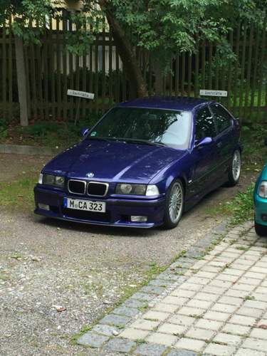

wurde mir damals auch gesagt das mein Steuergerät defekt wäre weil er kein zugriff drauf habe🙂 dank cap hab ich die abs sensoren durchgemessen und es ging nach reifen durchdrehen und mehr wie 400m fahren 😁 PS cap er ist nun fertig 🙂
