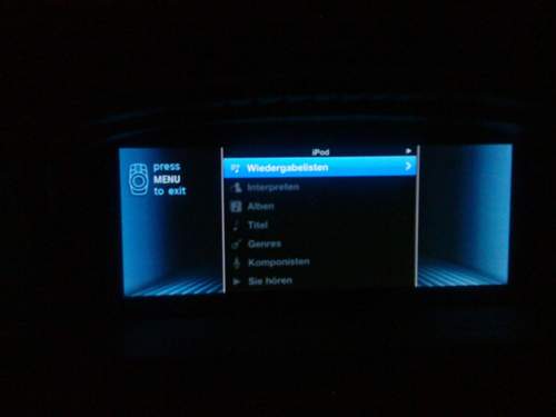

hab heute die combox nachgerüstet. es funktioniert alles (bloutooth audio, internet über handy, anzeige der albumcovers...)
3/11 kommen noch ein paar features "webradio", videos vom iphone abspielen, ipod out funktion ... dazu - kann dann upgedated werden.
anbei noch ein paar bilder

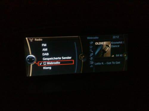

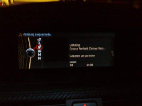

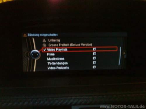

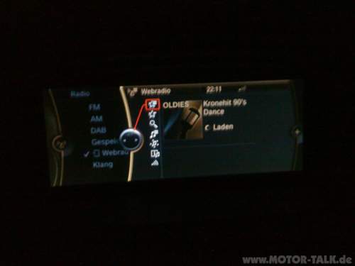

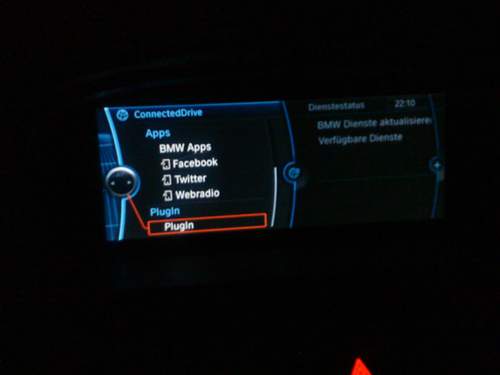

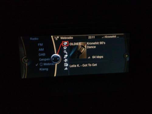

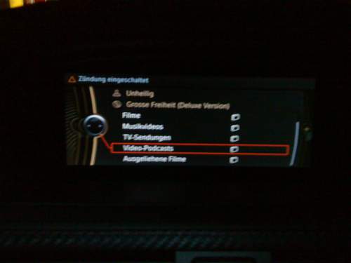

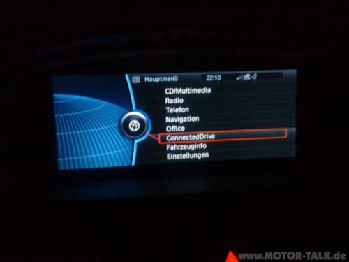

hole den fred mal wieder raus.
hab zwischenzeitlich auf istp/p v41 geflasht und somit auch die bmw apps + plugin + video über iphone
hab ein paar unscharfe handybilder davon gemacht 🙂
facebook und twitter brauch ich nicht, video find ich gut, webradio find ich super.
Dsc00037
Dsc00038
Dsc00039
+2
und noch ein paar
Dsc00042
Dsc00043
Dsc00044
+2
und die letzten ...
Dsc00047
Dsc00048
Dsc00049
