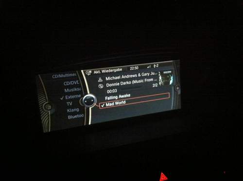

hab heute die combox nachgerüstet. es funktioniert alles (bloutooth audio, internet über handy, anzeige der albumcovers...)
3/11 kommen noch ein paar features "webradio", videos vom iphone abspielen, ipod out funktion ... dazu - kann dann upgedated werden.
anbei noch ein paar bilder

selbst eingebaut - auch schaltplan selbst erstellt.
laut bmw ist ja die nachrüstung (wie immer) nicht möglich.
18 kabel umpinnen, can bus hinlegen. lichtleiter an dermulf brücken. danach codieren, cic umschlüsseln, fahrzeugauftrag ändern.
denke ca. 3-4std. komplett.
wer interesse hat und weitere details möchte bitte um pn.
lg stefan

hallo matt!
fotos vom einbau folgen - muss ich erst noch machen. beschränkt sich aber aufs umpinnen der tcu/mulf in das neue steckergehäuse der combox und eben verlegung der beiden can bus leitungen.
den can hab ich am pdc angezapft.
und dann bedarfs der codierung einiger steuergeräte und des kombiinstruments das die geschichte aus kommuniziert.
alpina b5s ist ident zum e9x, hat den selben steuergerätverbund.
als wir es geschaft haben das der can mit der combox kommuniziert lies sich ECELL codieren und dann hat mein assist/online paket das ich schon hatte auch sofort nach kodierung der vin in die combox funktioniert.
halter der combox ist auch der selbe wie bei der tcu. lediglich die stecker (dessen hüllen man entfernen muss) sind halt abgewinkelt und bei der serienmässigen mit neunem kabelbaum halt nicht. nachdem aber genug platz ist - auch das kein problem.
muss eh noch mal kurz weg und werd noch ein paar fotos machen. schreiben dann in den nächsten tagen mal alles zusammen und machen den schaltplan dazu (derzeit nur handgekritzle).
somit is die nachrüstung der combox ohne funktionseinschränkung nun möglich.
lg stefan
